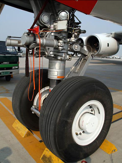

第三,既然发动机的推力不可能向前,那么想要有倒档就需要给轮子一个动力,让它能主动转动,而不是随着飞机的移动而被动转动。这样的话会大大增加起落架上结构的复杂度,导致故障率大大增加,也不可取。

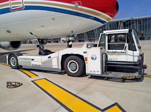

综上几个原因,所以,大多数飞机是没有倒档的,都是靠牵引车牵引推出,如果有的飞机有这个装置,也可能是小型飞机或者特殊情况下才使用的,极少数情况下在客运和军用的飞机上出现。因为这两种飞机安全要求高,制造成本高,尤其是军用飞机,可靠性比民用的要求更高,所以既然飞机在地面可以用拖车实现后退,那么就不可能冒这么大的风险给飞机上装上这套设备。
