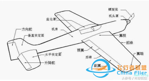

机翼的主要功用是产生升力,以支持飞机在空中飞行,同时也起到一定的稳定和操作作用。在机翼上一般安装有副翼和襟、缝翼,操纵副翼可使飞机滚转,放下襟、缝翼可使升力增大。
飞行冷知识:飞机在空中如何转弯?-4981
尾翼是安装在飞机后部的起稳定和操纵作用的装置。尾翼一般分为垂直尾翼和水平尾翼。
垂直尾翼由固定的垂直安定面和可操纵的方向舵组成,它主要起方向安定和方向操纵的作用。
水平尾翼由固定的水平安定面和可操纵的升降舵组成,它主要起纵向安定和俯仰操纵的作用。
