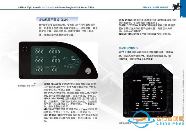

EDP位于主要仪表的右侧,专家组EDP有六个鼓型指示器,用于显示反应控制系统管道压力、燃油流量、稳定器配平位置、发动机转速、喷射管温度(JTP)和水量。度盘式指示器显示喷嘴位置。
1DUCT PRESSURE INDICATOR风管压力指示器 风管压力指示器以磅/平方英寸为单位显示反应控制系统风管压力。它显示单位,十和百。
2FF INDICATOR指示灯 燃油流量指示灯以磅/分钟为单位显示发动机燃油流量。它显示单位,十和百。
3STAB INDICATOR稳定器位置指示器 显示稳定器位置,以度表示,以机头向上或机头向上,在右边的两个鼓上显示单位和十。左侧鼓显示一个垂直箭头,指向左侧鼓上或下。
4TACHOMETER转速表 转速表以百分比rpm显示发动机转速。它显示十分位、单位、十位和百位。
5JPT INDICATOR喷气管温度指示器 喷气管温度指示器以°C为单位显示喷气管温度。它显示单位,十和百。
