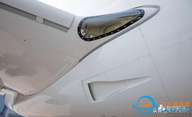

国产大飞机C919 翼根主着陆灯。C919 一定程度上参照了国际主流机型的细节设计,并在此基础上有一定创新,机体外部灯光设备为中国商飞与UTC宇航系统公司联合设计制造。下方豁口为采用NACA标准的APU进气口。

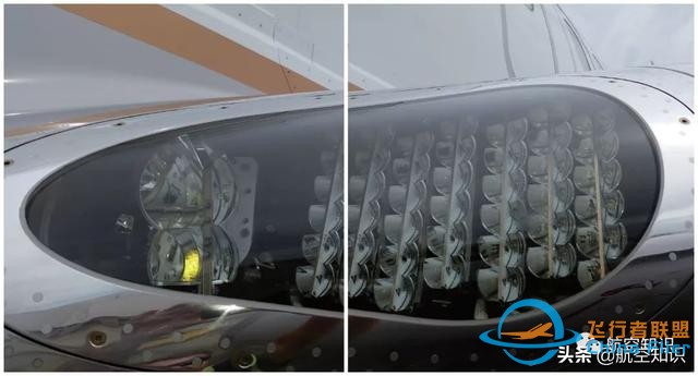

波音737-900ER翼根主着陆灯全部采用大功率LED照明系统,进一步提高亮度与寿命的同时,还降低了能耗,该设计也将成为未来大型客机的主流。
