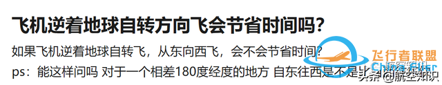

为什么会出现往返相差这么多的情况?而且都是自东向西的时间比自西向东的时间要长。有人曾提出疑问,这个时间和地球自转方向有关系吗?
明明距离相同,为何飞机往返时间相差那么多?-7470
当然是……没关系啊!飞机在天上飞,没有摆脱地球引力,仍在地球惯性系内,所以不会受到地球自转方向的影响。不然的话,飞机不用飞,在天空中悬停1天,就能环绕地球一周了。
不过,虽然地球自转没有直接影响到飞机的飞行速度(科氏力的直接影响较小),但是,地球自转带来的另一个变化,却成为了影响飞机飞行速度的主要因素。
为了方便理解这个问题,我们先来了解两个概念——空速和地速。飞机在空中飞行,具有一个相对于大气的移动速度,这一速度也被称之为空速。对应的,飞机相对于地面的速度就是地速。为了保证飞机在大气层中平稳飞行,飞机需要保持稳定的空速。因此,此时的地速就相当于空速和风速的叠加。不难理解,顺风时飞机地速更高,逆风时地速更低。
