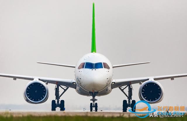

上反角对飞机的横向稳定性存在重要影响。上反角能增加滚转稳定性,保证飞机不出现“蹬舵反倾”。
航空词汇知多少——上反角-8310

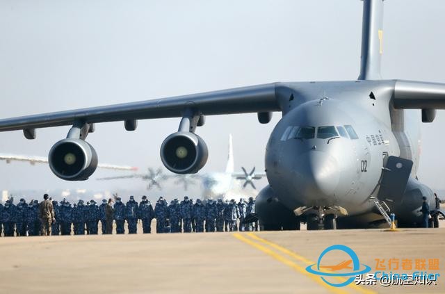

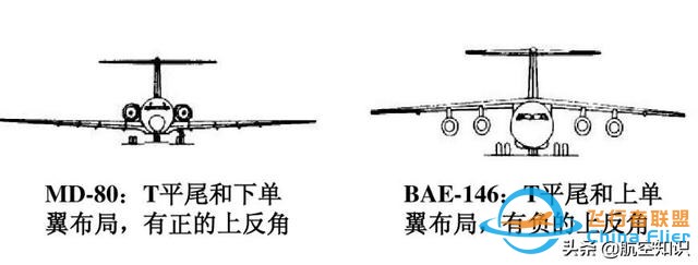

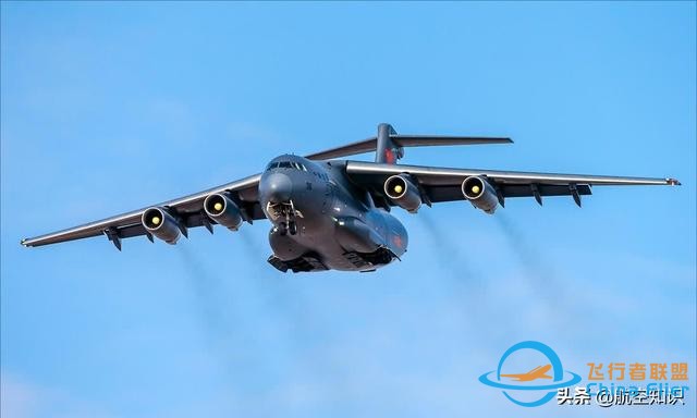

机翼在机身上的安装位置,也会影响横向稳定性,上单翼比下单翼更稳定。故一般高置机翼上反效应强,机翼的安装角为负数,称作下反角。下单翼飞机,则选用上反角。
