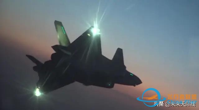

太阳落山了,天黑了,饭后打开电视,手机看看新闻,聊聊天,突然听到窗外飞机在响,转身向窗户外面天空望去,发现两架战斗机编队飞夜航科目,顿时勾起我曾经飞夜航的情景,天上是那么宽广壮观,虽然不像白天能清晰的看到祖国的山山水水,但夜间有夜间的美色,处处灯光闪烁,更有一种说不出来的美景。
