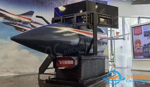

专业动感飞机模拟舱的内部构成-8480
平时说的飞行模拟机,正式名称叫全动飞行模拟机(Full Flight Simulator),大约有两层楼高,按照真实飞机1:1比例模拟仿真驾驶舱,安装有真实的各类飞机仪表、六自由度电动运动平台,可模拟逼真的驾驶舱飞行环境,此外,根据飞行训练的需要,模拟机除了配有教员台系统以及安装了国内外多个机场的地貌和地形视景数据库,还能模拟风雨雷电、雨雪冰雹等恶劣天气。下面,我们以南京全控专业动感飞机模拟舱为例,列举其内部构成。

1、模拟座舱
训练用飞行模拟器的模拟座舱,其内部的各种操纵装置、仪表、信号显示设备等与实际飞机几乎完全一样,它们的工作、指示情况也与实际飞机相同。因此飞行员在模拟座舱内,就像在真飞机的座舱之中。飞行员操纵各种操纵设备(驾驶杆、油门、开关等)时,不但各种仪表、信号灯能相应工作,而且还能听到相应设备发出的声响(如发动机的轰鸣声,收放起落架的声音……)以及外界环境的声音(如机体与气流的摩擦声、雷雨声等)。同时,飞行员的手和脚上还能有因操纵飞机而产生的力感。
2、 运动系统
它是用来模拟飞机的姿态及速度的变化,以使飞行员的身体感觉到飞机的运动。其运动系统具有六个自由度。它主要由六个伺服电动缸及其所支撑的平台,模拟座舱就安装在平台之上,就可驱动平台并使座舱模拟出飞机的运动变化情况。
