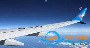

问题3:B737-8采用新型小翼,地面运行时有什么风险呢?
答: B737-8翼尖小翼下部分最低点离地距离为3.1米,而大部分加油车的高度大于这一离地间隙,所以尤其是在能见度较差的天气条件下,存在地面车辆与小翼刮蹭的风险。

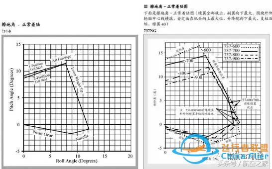

问题4:B737-8装配了新型分叉式小翼,正常着陆下翼尖触地风险如何呢?
答:参考下图可以对比得到擦地角裕度:以接地姿态5度为例,B737-8在坡度为10度时理论上将擦下翼尖小翼,而B737NG飞机在坡度约13度时襟翼导轨整流罩将擦地。

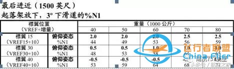

问题5B737 NGMAX对于正常襟翼落地的推荐接地姿态有什么区别吗?
答:详情见以下表格:B737-8正常接地姿态介于B737-700和800之间。注意以下数据为读图理论值。不作为工程数据。

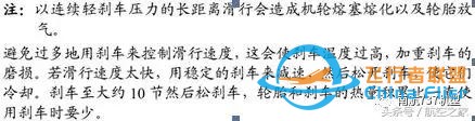

问题10B737-8选装碳刹车,且慢车推力比CFM56大,滑行时有什么需要注意的呢?
答:下表可以看出同等条件下20%N1慢车推力,LEAP1B发动机产生1100lbf推力而CFM56产生800lbf推力,B737-8容易产生滑行速度大的情况,以下是FCTM对于长距离滑行的指引;
南航机长谈B737-8与B737-700/800差异篇(续)-339
该图表由GE公司提供
南航机长谈B737-8与B737-700/800差异篇(续)-7372
该截图来源于FCTM

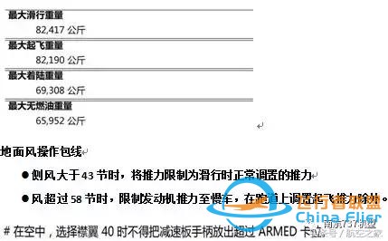

问题11:与B737-700/800相比,B737-8增加了哪些部分限制值呢?
答:B737-8增加了以下部分限制值:如图:

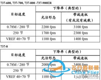

问题12:B737-8采用电传扰流板以及分叉式小翼,对比B737-700/800在下降剖面性能上有什么区别吗?
答:根据FCTM可查询到其下降剖面性能的区别,B737-8在光洁形态下,最佳升阻比大于B737-700/800,当使用了减速板后,减速板效率明显优于B737-700/800.在实际航班运行中建议适当增加高距比的计算裕度。

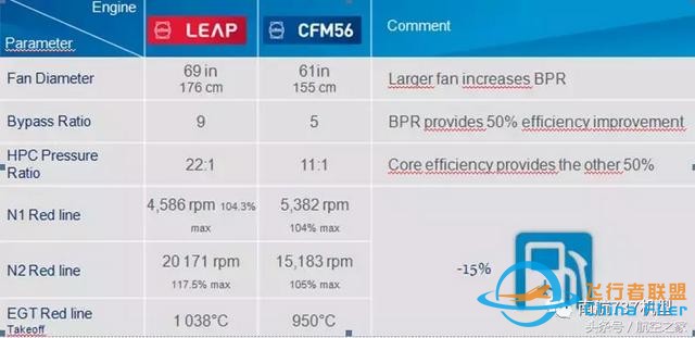

问题13:关于B737-8的LEAP1B发动机的起动,有什么需要注意的吗?
答:通过下表我们可以知道,LEAP1B发动机外涵道与内涵道比值为9,而CFM56的比值为5,更大的涵道比使得LEAP1B发动机内涵道更加小,使得起动期间流经内涵道的气流相对较小,所以发动机起动期间EGT的上升较CFM56更加快。

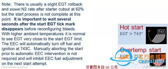

南航机长谈B737-8与B737-700/800差异篇(续)-5679
LEAP1B发动机起动期间,EEC会控制燃油流量(实际观察起始燃油流量FF在0.1-0.2左右),以控制EGT上升的速度,EGT在达到743℃时触发热起动而自动中断起动,在达到753时触发EGT过热指示。当EGT触发热启动后,EEC会在下一次的起动中减小燃油流量以控制EGT,这一程序可以提供三次起动的燃油控制,如果过早人工干预而中断起动发动机,在下一次的发动机起动时,EEC将不会对燃油流量作任何的调整,使得下一次起动时EGT温度上升没有区别。
LEAP 1B 发动机在N2约63%时起动机电门脱开后,EGT会稍微下降然后再上升,原因是EEC由原来的起动供油逻辑转换为运转供油逻辑,所以,起动红线的消失才是发动机起动完成的指示。

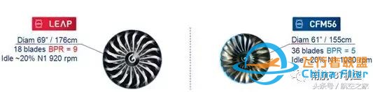

问题14:B737-8 LEAP1B发动机涵道比达到9(CFM56涵道比为5),更大的N1风扇,更小的内涵道,相比CFM56有什么区别呢?
答:为了提高增压比降低燃油消耗率,LEAP1B相比CFM56风扇直径增大了,为了扭转直径增大的风扇,高压涡轮和低压涡轮都相应的比CFM56多了一级目的是提高核心机的效率、产生更大的风扇推力并降低燃油消耗率。相比CFM56的二维风扇气动构型气动测试,LEAP1B采用了新的三维风扇气动构型测试,在颠簸气流中,叶片气动性更好,运作性能更可靠。
当然,LEAP1B发动机更小的内涵道使得积冰对它的影响更明显,为了解决这个问题,LEAP1B提供EEC完全自动控制的发动机核心防冰技术,如下图。
