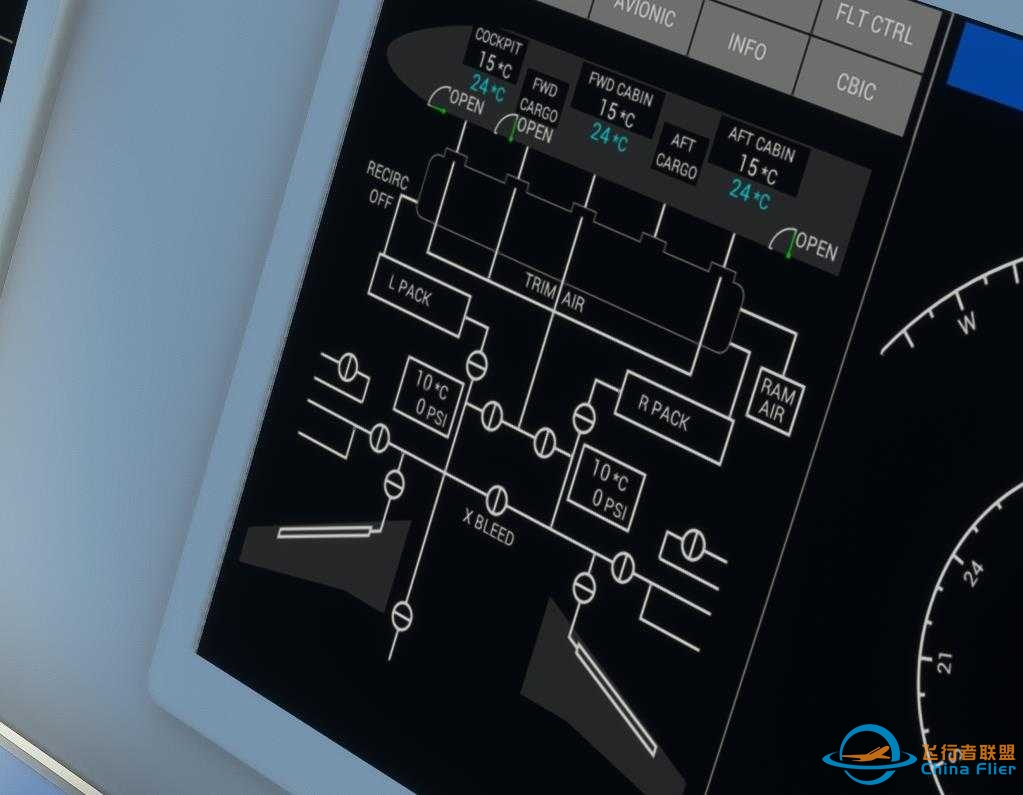

C919机模新模块完成!空调、增压、引气可以使用啦!
空调、增压及引气主要包含以下功能:
1,接受地面高低压气源输入,可启动发动机、供给空调等。
2,启动后的APU,发动机均可作为气源,启动另一侧发动机或供给空调、防冰等。
3,发动机供气可根据用气需求从中压改为高压输入。
4,客舱温度在接入空调和配平空气后可自动控制。
5,客舱压力将根据飞行状态自动调整,最大不超过8000英尺。

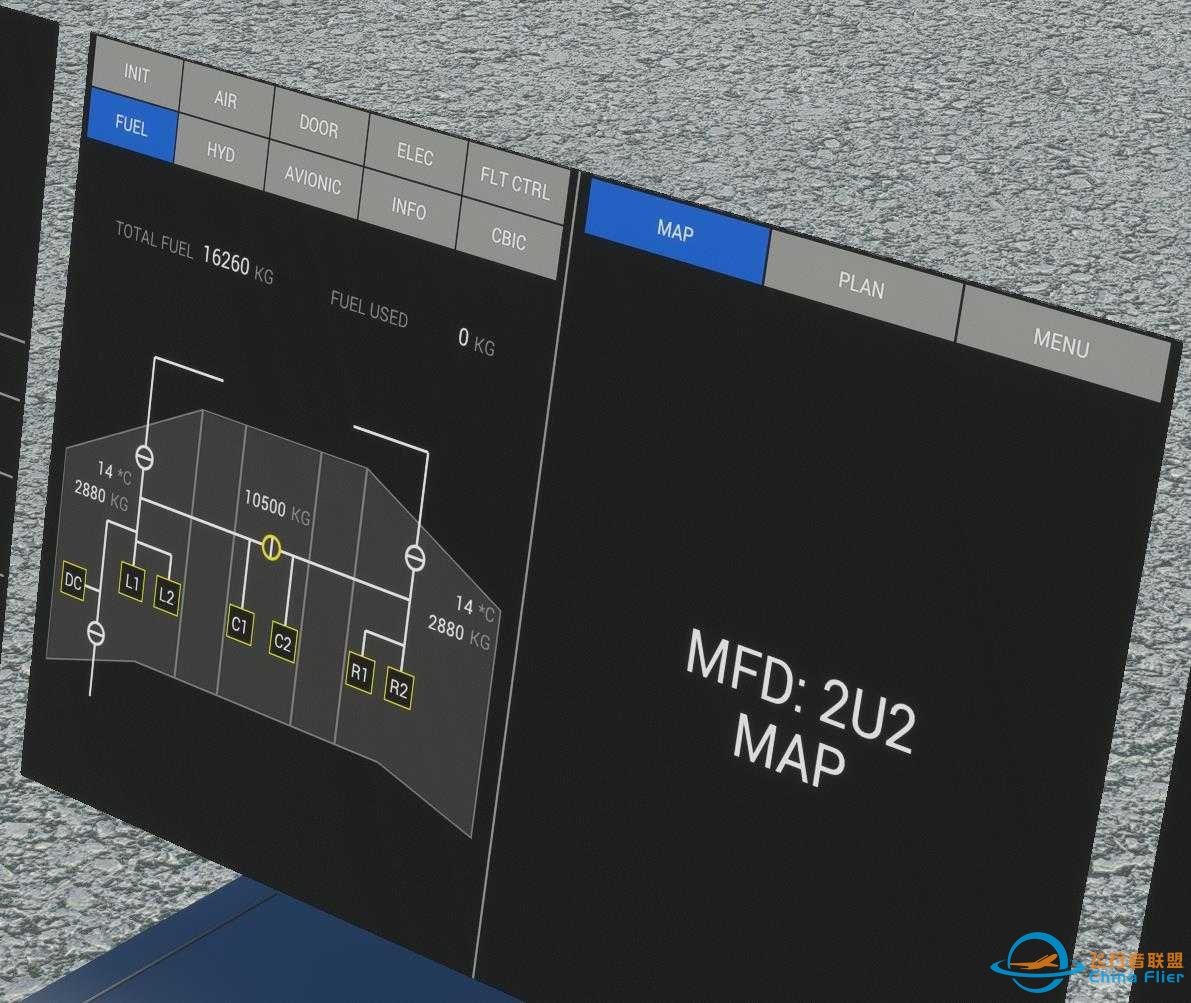

C919机模新进展!燃油系统上线~
简单说,燃油系统具有以下功能:
1,6个交流燃油泵,1个直流燃油泵,1个交输供油阀和2个燃油切断阀均具备相应功能。
2,供油模式将根据油箱状况及油料需求变化。
3,为增加可玩性,对7个燃油泵及交输供油阀提供故障设置入口。
电力系统的用电设备进一步增加了
图中展示的是所有故障同时出现的样子~

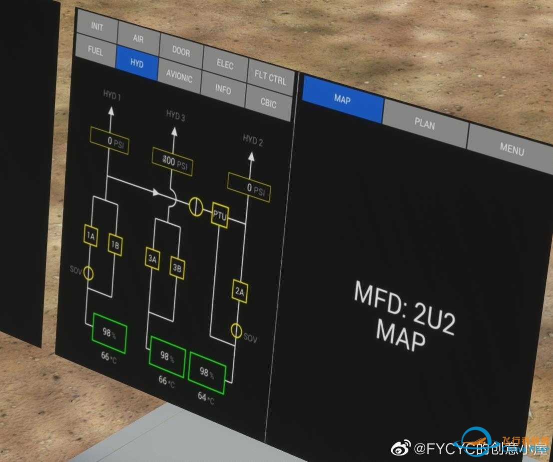

C919机模的液压系统上线
1,1号系统由发动机驱动,也可由电动泵驱动。
2,2号系统由发动机驱动,也可以通过动力转移装置经1号系统供压。
3,3号系统由电动泵驱动。

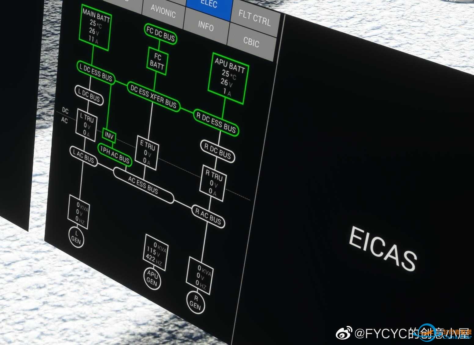

C919机模的电力系统初具雏形
1,每个组件都可单独控制是否故障。
2,系统接受发动机、辅助动力装置、电池和冲压空气涡轮的输入
3,系统可根据不同输入动态调整供电构型。
4,系统具备计算真实电流、负载的能力
