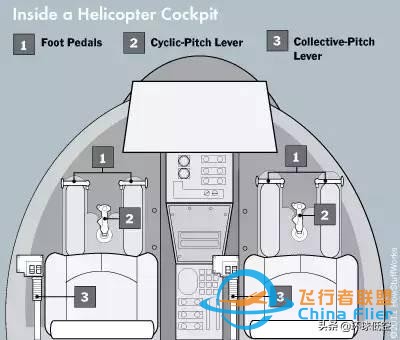

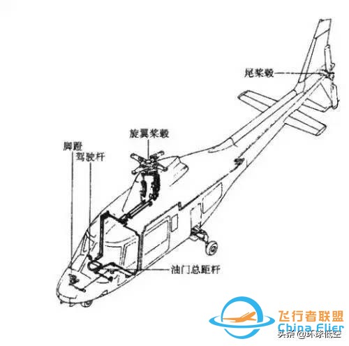

为了说明直升机操纵特点,先介绍直升机驾驶舱内的操纵机构。直升机驾驶员座舱操纵机构及配置直升机驾驶员座舱主要的操纵机构是:驾驶杆(又称周期变距杆)、脚蹬、油门总距杆。此外还有油门调节环、直升机配平调整片开关及其他手柄(如下图所示)。
飞行员手册:直升机驾驶操纵小知识-8256

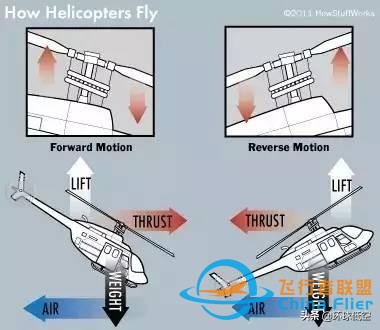

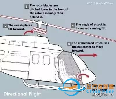

驾驶杆位于驾驶员座椅前面,通过操纵线系与旋翼的自动倾斜器连接。驾驶杆偏离中立位置表示:
向前——直升机低头并向前运动;
向后——直升机抬头并向后退;
向左——直升机向左倾斜并向左侧运动;
向右——直升机向右倾斜并向右侧运动。
脚蹬位于座椅前下部,对于单旋翼带尾桨的直升机来说,驾驶员蹬脚蹬操纵尾桨变距改变尾桨推(拉)力,对直升机实施航向操纵。
油门总距杆通常位于驾驶员座椅的左方,由驾驶员左手操纵,此杆可同时操纵旋翼总距和发动机油门,实现总距和油门联合操纵。
油门调节环位于油门总距杆的端部,在不动总距油门杆的情况下,驾驶员左手拧动油门调节环可以在较小的发动机转速范围内调整发动机功率。

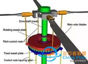

自动倾斜器的主要零件包括:旋转环连接桨叶拉杆,旋转环利用滚珠轴承连接在不旋转环上,不旋转环压在套环上;套环带有横向操纵拉杆和纵向操纵拉杆;操纵总桨距的滑筒。直升机的驾驶杆动作时,旋转环和不旋转环随同套环一起向前、后、左、右倾斜或任意方向倾斜。
因为旋转环用垂直拉杆同桨叶连接,所以旋转环的旋转面倾斜会引起桨叶绕纵轴做周期性转动,即旋翼每转一周重复一次,换句话说,每一桨叶的桨距将进行周期性变化。为了解桨距的变化,应分别分析直升机的两种飞行状态,即垂直飞行状态和水平飞行状态。
飞行员手册:直升机驾驶操纵小知识-6759
垂直飞行,靠改变总距来实施,换句话说,就是靠同时改变所有桨叶的迎角来实施。此时所有桨叶同时增大或减小相同的迎角,就会相应地增大或减小升力,因而直升机也会相应地进行垂直上升或下降。操纵总距是用座舱内驾驶员座椅左侧的油门总距杆。从下图中看出,若上提油门总距杆,则不旋转环和旋转环向上抬起,各片桨叶的桨距增大,直升机上升。若下放油门总距杆,直升机则垂直下降。
