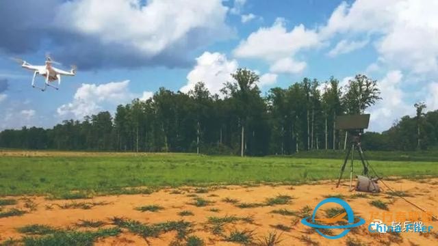

Van Cleve and Associates公司研制的“无人机看守者”系统用于探测微型无人机,通常可确定半径2~4km范围内的微型无人机。“无人机看守者”包括圆周扫描雷达和定位系统,雷达负责测定无人机,定位系统则集成有昼间摄像机、热成像摄像机以及无线电频率干扰器,其中,干扰器干扰无线电频率并屏蔽无人机自动驾驶仪赖以工作的GSNS卫星频段。干扰频率可通过定向或全向天线进行,并结合近距离和远距离无线电覆盖。在探测无人机时可自动进行干扰或手动操作干扰。

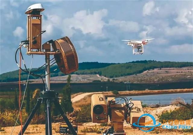

拉法尔先进防御系统公司演示的反无人机系统,其能够探测、跟踪和中断无人机的飞行

为了探测慢速飞行低空目标,以色列艾尔塔航空航天工业公司改进了其三坐标雷达——ELM-2026D、ELM-2026B和ELM-2026BF(作战半径分别是10km、15km、20km),将专用的无人机探测和跟踪算法整合其中。该系统与探测和识别传感器共同使用,或者作为独立的连续作用系统使用,可干扰、破坏无人机的飞行,迫使其返回起飞地点,或者干扰其发动机,进而使其紧急降落

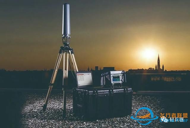

2016年9月在每年一度的东京德日国防技术论坛上,德国Dedrone公司展出了研制的“无人机追踪者”反无人机系统,该系统采用了HP Marketing and Consulting Wust公司的干扰系统,能够干扰2.4千兆赫、5.8千兆赫频率和GPS及“格洛纳斯”全球定位系统的信号。
