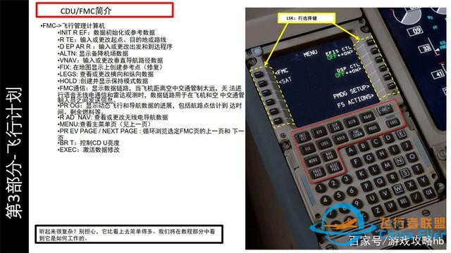

•FMC->飞行管理计算机
•现代客机航空电子设备的基本组成部分。FMC是FMS(飞行管理系统)的一个组成部分,FMS是一个专门的计算机系统,可以自动执行各种各样的飞行任务,减少机组人员的工作量,使现代民用飞机不再搭载飞行工程师或导航员。主要功能是飞行计划的飞行管理。所有的FMS都包含一个导航数据库。导航数据库包含构建飞行计划的元素。FMS将飞行计划发送给电子飞行仪表系统(EFIS)、导航显示器(ND)或多功能显示器(MFD)。

•FMC->飞行管理计算机
•INIT REF:数据初始化或参考数据
•RTE:输入或更改起点、目的地或路线
•DEP ARR:输入或更改出发和到达程序
•ALTN: 显示备降机场数据
•VNAV:输入或更改垂直导航路径数据
•FIX: 在地图显示上创建参考点(修复)
•LEGS: 查看或更改横向和纵向数据
•HOLD:创建并显示保持模式数据
•FMC COMM:显示数据链路,当飞机距离空中交通管制太远,无法进行语音无线电通信和雷达观测时,数据链路用于在飞机和空中交通管制人员之间发送信息。
•PROG:显示动态飞行和导航数据的进展,包括航路点估计到达时间、剩余燃料等。
•RAD NAV: 查看或更改无线电导航数据
•MENU:查看主菜单页(见上一页)
•PREV PAGE / NEXT PAGE : 循环浏览选定FMC页的上一页和下一页
•BRT:控制CDU亮度
•EXEC:激活数据修改

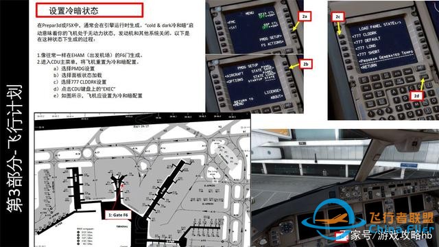

prepar3dFSX中,通常会在引擎运行时生成。“cold & dark冷和暗”启动意味着你的飞机处于无动力状态,发动机和其他系统关闭。以下是在这种状态下生成的过程:
1.像往常一样在EHAM(出发机场)的F6门生成。
2.进入CDU主菜单,将飞机重置为冷和暗配置。
a)选择PMDG设置
b)选择面板状态加载
c)选择777 CLDDRK设置
d)点击CDU键盘上的“EXEC”
e)如图所示,飞机应设置为冷和暗配置

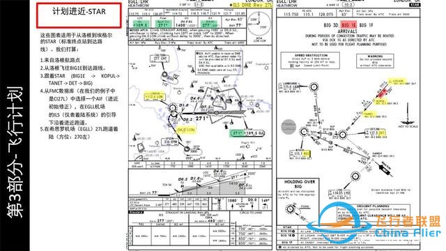

这些图表适用于从洛根到埃格尔的STAR(标准终点站到达路线)。我们打算:
1.来自洛根航路点
2.从洛根飞往BIG1E到达路线。
3.跟着STAR (BIG1E -> KOPUL-> TANET -> DET -> BIG)
4.从FMC数据库(在我们的例子中是CI27L)中选择一个AIF(进近初始修正),在EGLL机场的ILS(仪表着陆系统)的引导下沿着进近跑道。
5.在希思罗机场(EGLL)27L跑道着陆(方位:270左)
