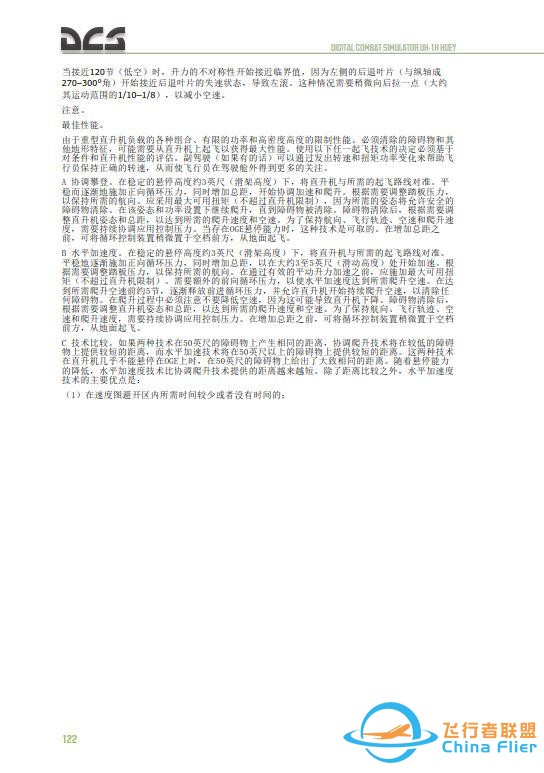

DCS UH 1H Huey休伊直升机 中文飞行手册 9.5正常起飞-3156
当接近120节(低空)时,升力的不对称性开始接近临界值,因为左侧的后退叶片(与纵轴成270–300°角)开始接近后退叶片的失速状态,导致左滚。这种情况需要稍微向后拉一点(大约其运动范围的1/10–1/8),以减小空速。
注意。
最佳性能。
由于重型直升机负载的各种组合、有限的功率和高密度高度的限制性能、必须清除的障碍物和其他地形特征,可能需要从直升机上起飞以获得最大性能。使用以下任一起飞技术的决定必须基于对条件和直升机性能的评估。副驾驶(如果有的话)可以通过发出转速和扭矩功率变化来帮助飞行员保持正确的转速,从而使飞行员在驾驶舱外得到更多的关注。
A 协调攀登。在稳定的悬停高度约3英尺(滑架高度)下,将直升机与所需的起飞路线对准。平稳而逐渐地施加正向循环压力,同时增加总距,开始协调加速和爬升。根据需要调整踏板压力,以保持所需的航向。应采用最大可用扭矩(不超过直升机限制),因为所需的姿态将允许安全的障碍物清除。在该姿态和功率设置下继续爬升,直到障碍物被清除。障碍物清除后,根据需要调整直升机姿态和总距,以达到所需的爬升速度和空速。为了保持航向、飞行轨迹、空速和爬升速度,需要持续协调应用控制压力。当存在OGE悬停能力时,这种技术是可取的。在增加总距之前,可将循环控制装置稍微置于空档前方,从地面起飞。
B 水平加速度。在稳定的悬停高度约3英尺(滑架高度)下,将直升机与所需的起飞路线对准。平稳地逐渐施加正向循环压力,同时增加总距,以在大约3至5英尺(滑动高度)处开始加速。根据需要调整踏板压力,以保持所需的航向。在通过有效的平动升力加速之前,应施加最大可用扭矩(不超过直升机限制)。需要额外的前向循环压力,以使水平加速度达到所需爬升空速。在达到所需爬升空速前约5节,逐渐释放前进循环压力,并允许直升机开始持续爬升空速,以清除任何障碍物。在爬升过程中必须注意不要降低空速,因为这可能导致直升机下降。
障碍物清除后,根据需要调整直升机姿态和总距,以达到所需的爬升速度和空速。为了保持航向、飞行轨迹、空速和爬升速度,需要持续协调应用控制压力。在增加总距之前,可将循环控制装置稍微置于空档前方,从地面起飞。
C 技术比较。
如果两种技术在50英尺的障碍物上产生相同的距离,协调爬升技术将在较低的障碍物上提供较短的距离,而水平加速技术将在50英尺以上的障碍物上提供较短的距离。这两种技术在直升机几乎不能悬停在OGE上时,在50英尺的障碍物上给出了大致相同的距离。随着悬停能力的降低,水平加速度技术比协调爬升技术提供的距离越来越短。
除了距离比较之外,水平加速度技术的主要优点是:
(1)在速度图避开区内所需时间较少或者没有时间的;
DCS UH 1H Huey休伊直升机 中文飞行手册 9.5正常起飞-3254
