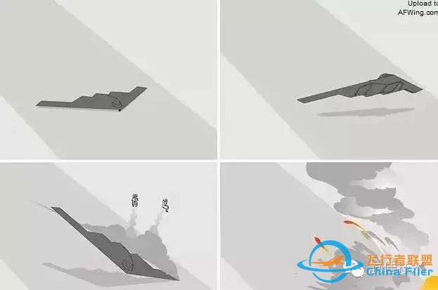

2008年B-2在关岛的坠毁也是由于失速导致的。罪魁祸首是受潮的大气数据传感器

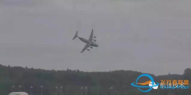

对于那些还没有从频繁发生的战斗机失速事故中惊醒的人们,近期发生的波音747失速事故不啻为一剂猛药,我觉得这次事故来的太及时了,对于那些无视失速危险性的飞行员们,该是他们猛醒的时刻了。那些经常在嘴边挂着“怎么玩的,把飞机整失速了”的人,当他们因为无知而堕入失速事故时,已经为时已晚了。与其如此,还不如让我们真正了解失速到底离我们有多远。
我想要告诉这些人的是:失速离我们很近,有时只差2度迎角,有时只有20公里/小时的速度差。而起飞着陆阶段是我们离失速最近的危险时刻!

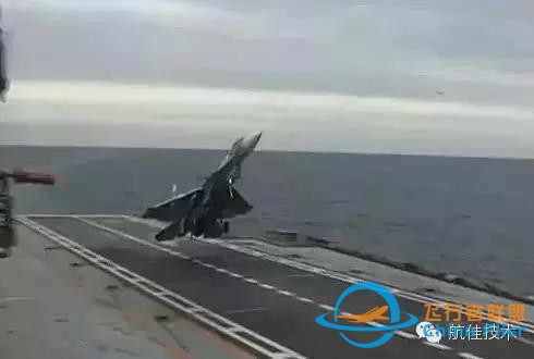

苏-33在着舰中拉杆过猛,差点失速

4月29日的波音747失速事故,很重要的原因就是飞机重载起飞。重载起飞、非正常重心起飞,飞机的操控特点与常规起飞完全不同,需要特殊的驾驶技术,没有经过特殊训练的飞行员是难以胜任的,另外,这种特殊构型下的起飞,对气象条件要求也比较严,不能按照一般的起降条件进行掌握,在大风、强对流天气下进行重载起飞是非常危险的。从4月29日的飞行事故现场看,当时机场处于强对流天气,侧风较大、气流颠簸,这是引发事故的另一个重要原因。
