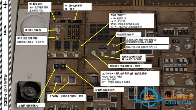

IRS(惯性参考系统)键盘
左/中/右IRS灯
ALIGN:对齐阶段
FAULT: IRS故障
ON DC: IRS在直流电源上运行
DC FAIL: 相关IRS的直流电源故障
IRS系统显示选择器
为数据显示选择左、中或右IRS
IRS显示选择器
IRS数据显示
由IRS显示选择器确定的数据类型
高频无线电频率
高频无线电射频传感器旋钮
控制器接收静噪以消除静电
高频收音机调谐旋钮(内/外)
高频无线电模式选择器(关闭/USB/AM)
左/中/右IRS(惯性参考系统)模式选择器
ALIGN: 对齐循环模式
NAV: 导航模
ATT:仅姿态和航向信息模式
左偏航减振器开关
右偏航减振器开关
左/右EEC(发动机电气控制)开关
高频收音机调谐旋钮(内/外)

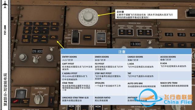

定时器
主要用于提醒飞行员某些任务(跨太平洋或跨大西洋飞行期间的燃油重新平衡或位置报告)
注意
ENTRY DOORS
入口门打开
CAPT PITOT
机长侧皮托管探头在飞行中没有被加热
C ADIRU PITOT
中心ADIRU皮托管探头在飞行中没有被加热
STAB TRIM
电动或备用稳定器配平率是正常控制轮稳定器配平开关率的一半
UNSCHED STAB TRIM
检测到意外的稳定器运动
EMER DOORS
安全门打开
FO PITOT
副驾驶侧皮托管探头在飞行中没有被加热
STBY INST PITOT
飞行中备用仪表皮托管探头未加热
SPOILERS
一个或多个扰流板对不工作
RUDDER RATIO
舵比系统故障
CARGO DOORS
货舱门打开
L AOA
飞行中左迎角探头未被加热
TAT
飞行中总气温探头未被加热
AUTO SPD BRK
自动速度制动系统检测到故障
ANTISKID
防滑系统检测到故障
ACCESS DOORS
检修门打开
R AOA
飞行中右迎角探头未被加热
MACH SPD TRIM
马赫速度微调系统检测到故障
