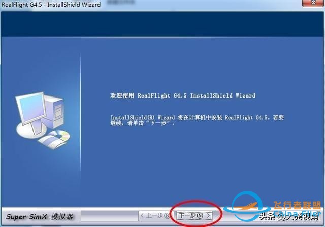

鼠标左键单击后,出现下图的安装界面,点击下一步。
「每天一点无人机」模拟飞行软件之RealflightG4.5-2424

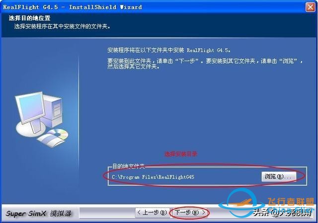

点击下一步后,出现下图界面,这里可以点击"浏览"选择安装文件夹,如果不需要选择,就继续点击下一步。
「每天一点无人机」模拟飞行软件之RealflightG4.5-6682
RealFlightG4.5安装界面二

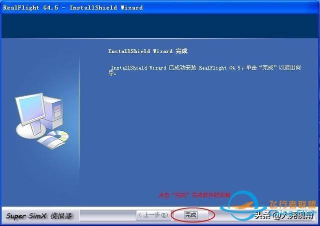

进度条结束后,弹出以下对话框(如下图所示),点击"完成"结束本软件安装。
「每天一点无人机」模拟飞行软件之RealflightG4.5-4923

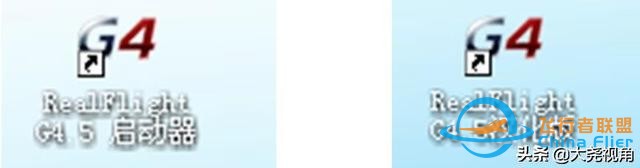

RealFlightG4.安装完成后,会创建下图所示的桌面快捷方式。
「每天一点无人机」模拟飞行软件之RealflightG4.5-8332
RealFlightG4.5安装完毕的快捷方式

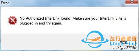

如果遇到下图的提示,则表示没有插入正确的加密狗或选择模式不对,需要重新插拔或选择加密狗模式再次尝试。
「每天一点无人机」模拟飞行软件之RealflightG4.5-615
加密狗不正确提示

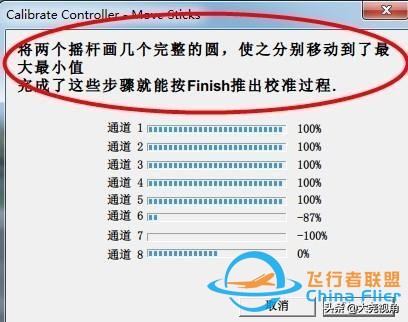

接着,按照下图提示将摇杆画几个完整的圈。
「每天一点无人机」模拟飞行软件之RealflightG4.5-8428
遥控器校准三
当操作结束出现下图所示数值,且Finish由灰色变为黑色,表明遥控器校准完毕。

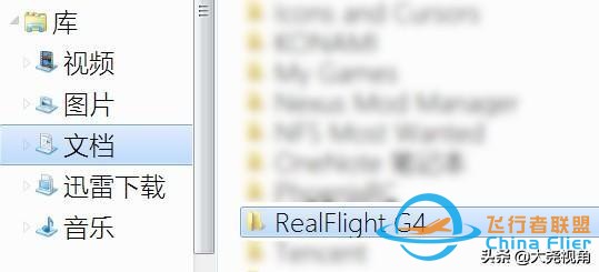

当你正式运行一遍后,在"我的文档"中就会出现"RealFlight G4"文件夹,如下图。
「每天一点无人机」模拟飞行软件之RealflightG4.5-4686
我的文档中的文件夹

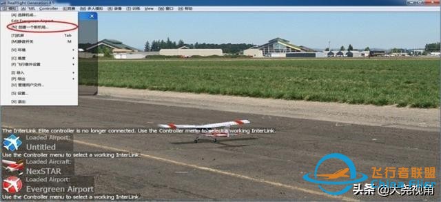

点击菜单栏"模拟"选项,在下拉菜单中选中"创建一个新机场"(如下图),进入三维场景创建界面(如下图)。
「每天一点无人机」模拟飞行软件之RealflightG4.5-8069
创建自定义场景选项

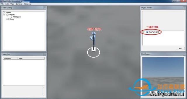

2.激活创建模式
通过点击下图中红色箭头所指" "号,打开树状菜单,而后鼠标左键双击图中红色圆圈处的"Pilot Spawn"。
「每天一点无人机」模拟飞行软件之RealflightG4.5-5050
三维场景创建界面二
双击后,即可创建飞行员视角并激活三维素材库,如下图所示。
「每天一点无人机」模拟飞行软件之RealflightG4.5-8632
三维场景创建界面三

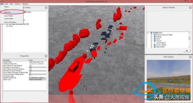

点击菜单栏中的"File",在下拉菜单中选择"Saveas"(如下图)。
「每天一点无人机」模拟飞行软件之RealflightG4.5-1056
三维场景保存一

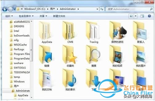

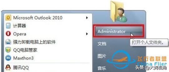

2、用户修改了"我的文档"的映射路径,RealFlight 系列的软件不能识别中文的目录,如果"我的文档" 映射路径是中文,首次运行将出现错误。如果是WIN7系统,解决办法是,在开始菜单中右上角点击登录名,打开个人文件夹,如下图所示。
「每天一点无人机」模拟飞行软件之RealflightG4.5-6224
打开个人文件夹
会出现"我的文档"文件夹。
「每天一点无人机」模拟飞行软件之RealflightG4.5-520
我的文档
右键点击"我的文档",打开"属性"对话框,切换到"位置"选项卡,在"目标文件夹位置"的编辑框中修改映射路径,使这个路径中的字符串是一个硬盘存在的英文目录即可。或者简便的方法就是点击"还原默认值"。
