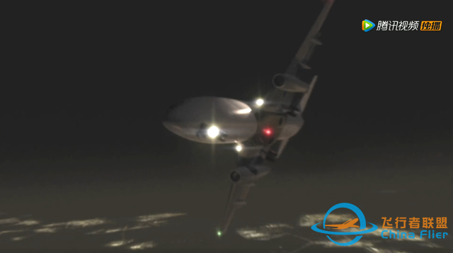

当毕晓普机长稳稳的驾驶飞机对准里士满机场34号跑道进近的过程中,他忽然奇怪的感觉到右脚踏板有短暂的异响,于是他向右撇了一眼坐在他右边的副驾驶,看是不是副驾驶踩动了踏板(波音737的左右坐的操纵杆和踏板都是联动的,一侧的机组人员踩踏板另一侧的机组人员就能在第一时间感知到),结果发现副机长的脚放在地板上。于此同时,坐在飞机尾部折叠座椅上的一名空乘也听到了自己下方某个地方(不是脚下正下方)传来了巨大的“砰砰”声。
揭开波音737缺陷的意外,回顾东风航空517航班6.9里士满空中险情-8323
空中浩劫画面:毫无征兆的急剧右转的东风航空517航班
揭开波音737缺陷的意外,回顾东风航空517航班6.9里士满空中险情-7541
空中浩劫画面:飞机翻转后客舱中的场景,不过似乎转反了
紧接着,飞机突然毫无征兆的向右急剧翻转,大吃一惊的毕晓普机长本能的向左拉杆,并用尽全力踩下左转踏板,但他发现即便他用了吃奶的劲使劲猛踩,左转踏板就是纹丝不动,飞机的方向几乎不响应人为操作。

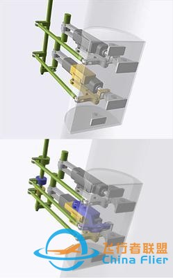

波音公司最终不得不宣布“认怂”,重新设计波音737的伺服阀门并替换所有现有波音737的部件。新的设计略微加长了两个滑块,并确保即使在辅滑块卡住,主滑块超过最大行程的情况下,液压油路也不会错误的链接,避免方向舵反转。
揭开波音737缺陷的意外,回顾东风航空517航班6.9里士满空中险情-1759
修改前(上)和修改后(下)的波音737尾舵伺服阀门对比
