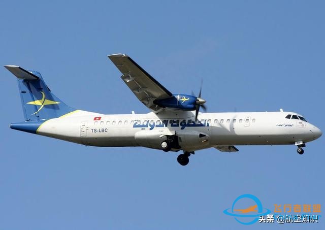

与失事班机同型号的突尼斯国际航空ATR-72客机。Roberto Benetti/摄

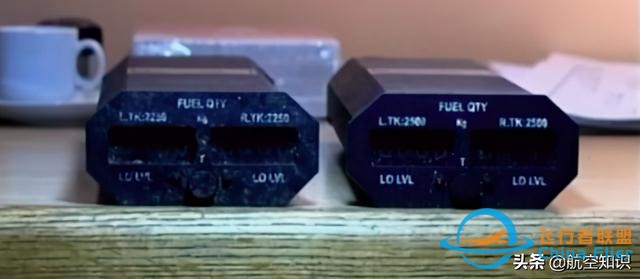

坠机三周后,在经过大规模的海底打捞上来的驾驶舱残骸证明,工作人员确实更换了油量指示器,但它却为这架失事的ATR72型飞机更换了ATR42型飞机的油量指示器!72型与42型飞机的燃油箱大小不同,油量指示器不能自动转换,以致机长误认为飞机剩余油量1800公斤,然而实际上燃油箱却是空的!

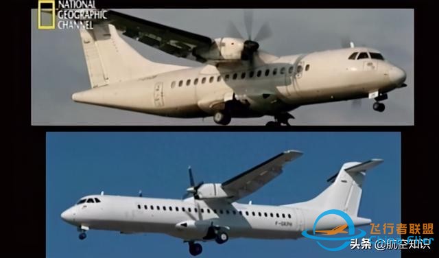

ATR42型(上)和ATR72型(下)

ATR42型飞机油量指示器型号:2250(左)ATR72型飞机油量指示器型号:2500(右)
