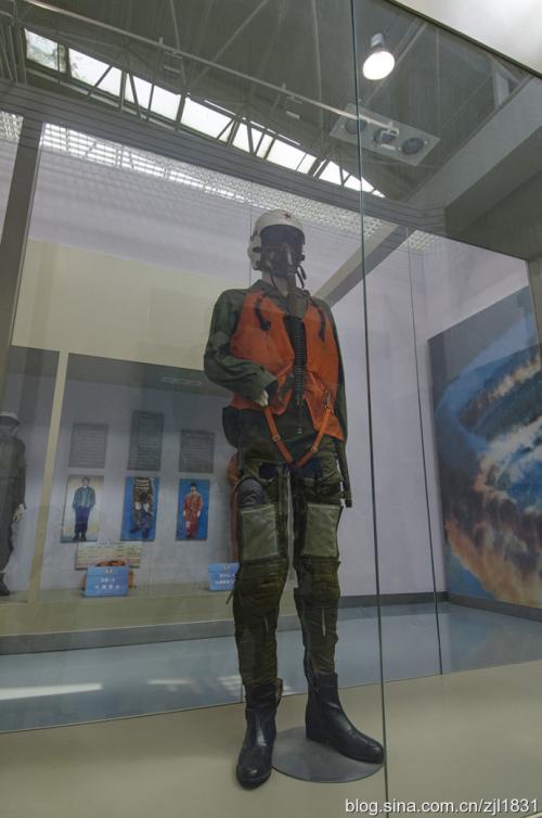

      高空代偿服是在万米高空中给飞机飞行员的身体表面施加压力以避免高空缺氧和加压供氧对人体伤害的个人防护装备,又称为飞行压力服。在高空飞行时,飞机座舱都是密封的,以保持内部压力的稳定。如果座舱密封性能出现问题,或者飞行员需要应急离开飞机,高空危害就会显现出来,主要是人体内外压力差距过大,造成呼吸困难和血液汽化沸腾等现象。因此,为保证飞行员的生命安全,人们发明了高空代偿服。
      高空代偿服是20世纪50年代在代偿背心的基础上研发而成的。它主要由头盔部分、衣体部分、拉力管部分、抗载荷部分和代偿胶皮囊等组成。当飞行高度上升,气压下降时,机内加压供氧装备就会自动向头盔加压供氧,向拉力管囊内充压。服内管囊体积增大,绷紧代偿服,从而以与肺内余压相等的反压力,从各个方面紧压飞行员的身体,保持人体内外压力平衡,避免肺部发生危险,保证继续供氧,确保飞行人员的空中安全。当内外压力平衡时,代偿服就会自动关闭。
      另外一个作用是,当飞机向下俯冲后再向上拉起时,血液会按惯性积聚在下肢,于是造成脑部眼部缺氧,容易形成黑视甚至昏厥。而代偿服能在此刻自动多下肢与腹部施压,以阻止血液下冲,防止上述现象发生。
      高空代偿服与余压氧气面罩配套使用以后,极限飞行高度可达16—17公里。若与密闭头盔、代偿手套、代偿袜配套使用则飞行高度可达40—50公里。不过只能保证几分钟的时间,以便飞机下降到安全高度。
      为防止飞行员在高空发生爆炸减压后的缺氧问题,国内外分别采用管式或囊式高空代偿服进行防护。我国和前苏联以管式装备为主,美国、英国等西方国家用囊式装备。
      中国人民解放军于20世纪60年代研制和装备了高空代偿服。
      其主要产品有:
         DC-1,歼-6战斗机使用,1962年批产,中国第一种高空代偿服;
         DC-1A, 兼有炕荷作用,在俯冲时保护飞行员,用于歼-6与强-5;
         DC-1B, 采用新材料,更轻更好使,1980年批产,用于歼-6与强-5;
         DC-2, 歼-7战斗机使用,工作高度12000-38000米。
         DC-3,歼-7、歼-8早期型战斗机使用,工作高度12000-25000米;
         DC-4,歼-7Ⅲ、歼-8Ⅱ战斗机使用,完全是中国自己设计的,使用轻便,1984年定型。
