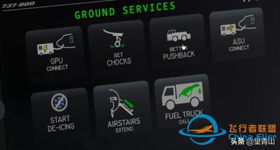

zibo737有个平板电脑,进入驾驶舱界面后,首先在PAD界面叫出地面电源车,给机轮档上反光锥。
选择PAD界面第二行的“GROUND SERVICES”,然后选择第一个和第二个“GPU CONNECT”和"SET CHOCKS"
x-plane11 ZIBO737冷仓启动图文教程,看了这篇文章,你也能飞-827
zibo 737 平板界面,选择第二行的“GROUND SERVICES”

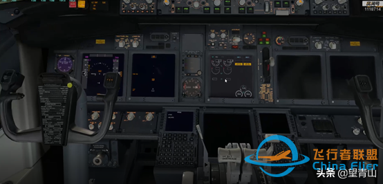

切换到头顶板,打开电瓶开关,保护盖合上,开关就会自动往下打。
x-plane11 ZIBO737冷仓启动图文教程,看了这篇文章,你也能飞-7713
打开电瓶开关

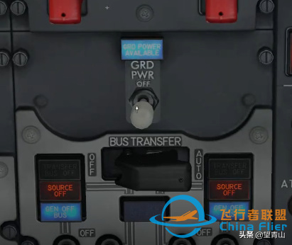

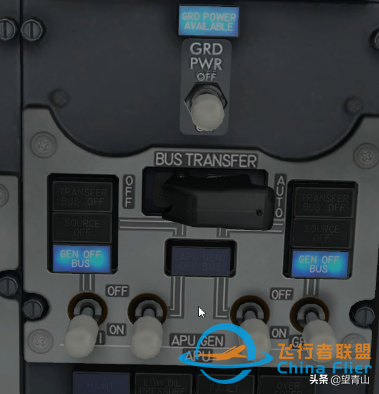

接通地面电源,GRD PWR 开关往下打
x-plane11 ZIBO737冷仓启动图文教程,看了这篇文章,你也能飞-324
然后副机长位仪表会启动
x-plane11 ZIBO737冷仓启动图文教程,看了这篇文章,你也能飞-9386
副机长位仪表会启动

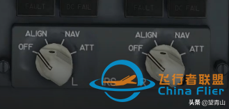

IRS 拨至 NAV档 (惯性导航系统)
x-plane11 ZIBO737冷仓启动图文教程,看了这篇文章,你也能飞-6578
惯性导航系统拨至NAV档

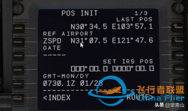

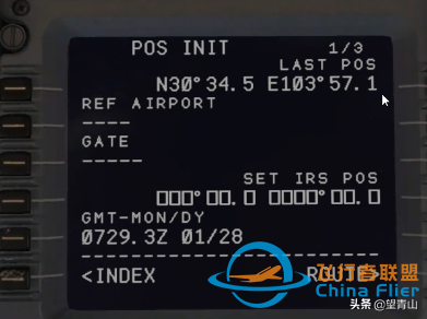

点击右下“POS INIT”右侧按钮(右6)进入这个界面
x-plane11 ZIBO737冷仓启动图文教程,看了这篇文章,你也能飞-7874
在草稿栏输入当前位置机场代码“ZSPD”,然后按左2粘贴进去
x-plane11 ZIBO737冷仓启动图文教程,看了这篇文章,你也能飞-9318

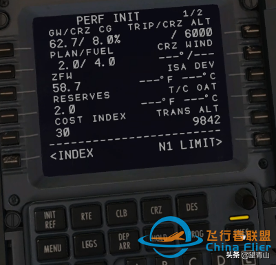

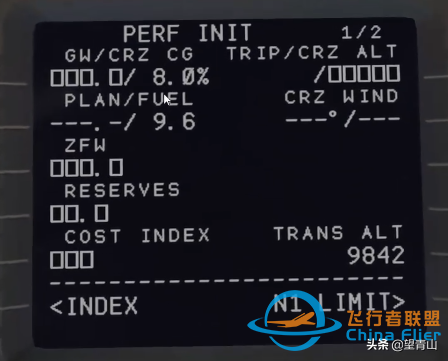

然后点击“PERF INIT”按钮“(右6),进入性能初始化页面
x-plane11 ZIBO737冷仓启动图文教程,看了这篇文章,你也能飞-3289
输入相关信息
到了这个页面,做一下说明。GW:总重 CRZ CG 巡航重心 PLAN:计划燃油 FUEL:总燃油 ZFW:零油重。RESERVES:备份燃油‘ COST INDEX:成本指数。TRIP:推荐的巡航高度 CRZ ALT:自己选择的巡航高度
x-plane11 ZIBO737冷仓启动图文教程,看了这篇文章,你也能飞-4805

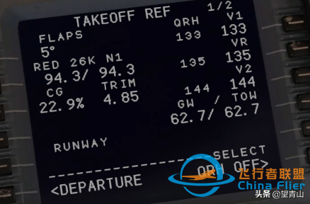

然后点击TAKEOFF右侧按钮(右6),进入下图的界面
x-plane11 ZIBO737冷仓启动图文教程,看了这篇文章,你也能飞-6507
FLAPS 代表襟翼。此处输入5,CG 代表起飞重心 此时点击“左3”,会自动算出数据。如果没有自动算出,参考右侧平板电脑的值手工输入。TRIM值此时会自动显示,

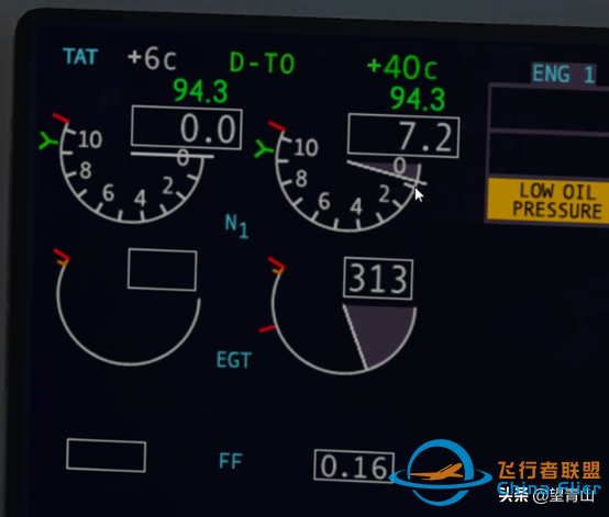

开启APU,先从OFF到ON 再到START位置,然后按住START不放,两秒后松开(或待指针往上走了以后松开)
x-plane11 ZIBO737冷仓启动图文教程,看了这篇文章,你也能飞-1949
x-plane11 ZIBO737冷仓启动图文教程,看了这篇文章,你也能飞-7249

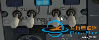

会先到800,然后降到400左右。将电力接到APU. (下边四个按钮第二个和第三个)
x-plane11 ZIBO737冷仓启动图文教程,看了这篇文章,你也能飞-7653

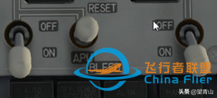

接通APU气源,下排第二个拨杆
x-plane11 ZIBO737冷仓启动图文教程,看了这篇文章,你也能飞-5104
看到管道内部充气

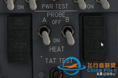

第二排 皮流管加热,在滑行前再打开

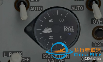

压力调节面板,此示例按照飞行高度调节为6000,一下第一张图为调整前,第二张为调整后
x-plane11 ZIBO737冷仓启动图文教程,看了这篇文章,你也能飞-2778
x-plane11 ZIBO737冷仓启动图文教程,看了这篇文章,你也能飞-1813

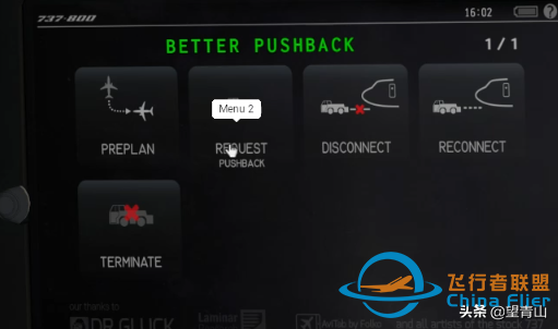

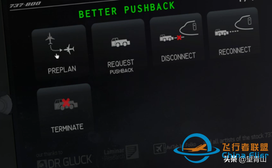

然后通过插件,叫推车,GROUND SERVICES 第二排第二个按钮
x-plane11 ZIBO737冷仓启动图文教程,看了这篇文章,你也能飞-3129
点击 第三个BET……..PUSHBACK按钮
x-plane11 ZIBO737冷仓启动图文教程,看了这篇文章,你也能飞-3032
再点PREPLAN 第一个
x-plane11 ZIBO737冷仓启动图文教程,看了这篇文章,你也能飞-864
然后把飞机放到合适的位置,然后敲“回车”,推车请求就被发送出去了
x-plane11 ZIBO737冷仓启动图文教程,看了这篇文章,你也能飞-1744

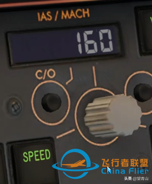

速度调整到V2速度,比V2速度高一点儿
x-plane11 ZIBO737冷仓启动图文教程,看了这篇文章,你也能飞-1041

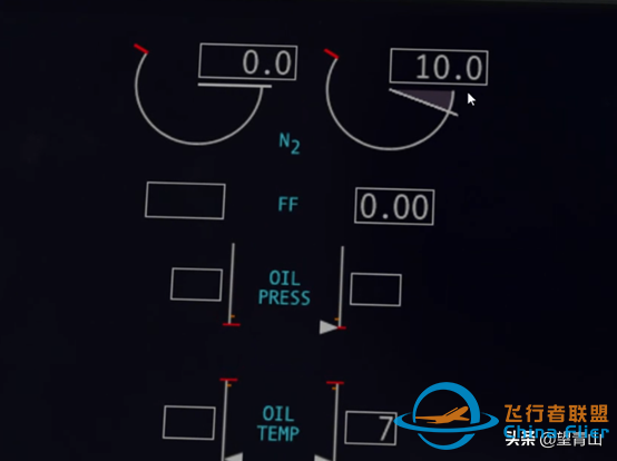

打开右发动机。拨到GRD位置
x-plane11 ZIBO737冷仓启动图文教程,看了这篇文章,你也能飞-2433
然后可以看到N2开始启动
x-plane11 ZIBO737冷仓启动图文教程,看了这篇文章,你也能飞-5319

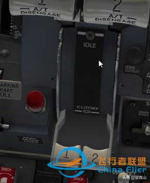

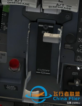

待N2到25的时候拨动下边的喷油手柄,放到IDLE(慢车位)位置
x-plane11 ZIBO737冷仓启动图文教程,看了这篇文章,你也能飞-2201
x-plane11 ZIBO737冷仓启动图文教程,看了这篇文章,你也能飞-3033
然后N2的转速就开始启动
x-plane11 ZIBO737冷仓启动图文教程,看了这篇文章,你也能飞-9085

皮流管加温开关
