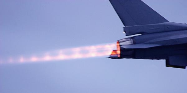

20世纪50年代中期起,战斗机上的涡轮发动机都安装了加力燃烧室。它使得气流温度骤然增加几百到上千摄氏度,发动机的容积流量因此大大增加。这样一来,出口面积固定和简单收敛的喷管就无法满足发动机的工作需要了。为了保证发动机的工作状态不变,加力工作时必须加大节流面积(50%~170%)。这样就必须把喷口出口面积设计成可调的。可调收敛喷管不仅是开加力的需要,它还带来另一个好处:能改变发动机的流量特性和起动特性。这一点对于现代多级高增压比轴流式压气机是非常重要的,因为可以借助喷口面积的改变来改善和扩大发动机的稳定工作范围,也就是喘振裕度。目前锥形收敛可调喷管的收敛一般由连杆机构操纵,也被形象地称为鱼鳞式可调喷管。

发动机推力主要是高温、高压、高速气体排出喷管而产生的反作用力,排气温度高达2000K以上,流速能达到甚至超过音速。在这样的高温、高压、高速气流冲刷下,要求喷管转动灵活,没有卡涩,密封性好,不漏气(否则热气流就会烧蚀飞机尾部),还要减轻重量并能精确控制截面积、形状和角度,所以,推力矢量喷管的研制是一个极大的技术难题。但是,装有推力矢量喷管的发动机具有以过失速能力和短距起降能力为代表的超机动能力,无论是高速还是低速甚至零速度都有良好的飞行操纵品质,是新一代战斗机的必备功能,也是现役第三代战斗机的改进方向,所以,它已经成为了各航空大国关注中的焦点。我国航空工程师目前也在从事这方面的技术研究工作。
