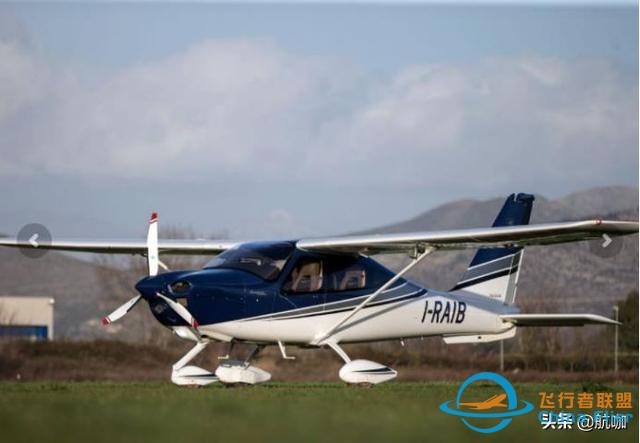

泰克南(Tecnam)4座飞机采用全碳纤维机身和金属机翼及金属水平尾翼,全机采用环氧防腐蚀工艺;采用上单翼、单引擎、固定式起落架的常规气动布局设计。碳纤维机身可确保表面光滑,并具有Tecnam意大利设计团队所期望的优雅风格。金属机翼和金属水平尾翼,可以提供进一步的强度和稳定性。飞机设计有3个客舱门,1个行李舱门,客舱门分别位于驾驶座两侧及后座右侧,常见的4座上单翼飞机一般只有两个舱门,泰克南P2010三个舱门设计,给后座乘客进出机舱,提供了极大的便利。
飞机评测:300万级别4座轻型飞机“泰克南P2010”-8683
泰克南P2010侧45度
泰克南P2010轻型飞机最大巡航速度(KTAS)137kts(节)– 254公里/小时,失速速度(襟翼关闭电源)(KCAS)52 kts(节) – 96 km / h,实用升限12000英尺-3658米,起飞距离1952英尺– 595米,着陆距离1709英尺– 521米,爬升率841英尺/分钟– 4.3 m /秒,航程600海里– 1111公里。

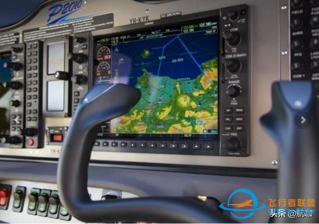

宽阔的复合机舱可容纳大型仪表板,仪表台遮光罩采用软质材料和缝线工艺,并提供最新的双屏Garmin G1000 Nxi综合航电系统,带有集成GFC700自动驾驶仪的新型平板套件。基于强大的综合系统,泰克南P2010轻型飞机可以轻松实现VFR(目视)日/ VFR(目视)晚/ IFR(仪表)飞行规则。

航空电子
飞机评测:300万级别4座轻型飞机“泰克南P2010”-9093
飞机评测:300万级别4座轻型飞机“泰克南P2010”-1664
飞机评测:300万级别4座轻型飞机“泰克南P2010”-5094
佳明G1000 Nxi综合航电系统
