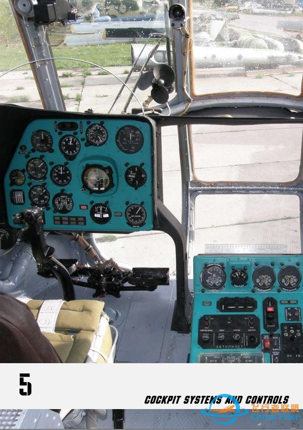

驾驶舱包括带各种系统和设备的控制面板(驾驶舱布局)、飞行控制、动力装置和直升机系统控制和指示器、飞行数据和导航系统控制和指示器。
直升机驾驶舱系统和控制套件提供:
a)在视觉或仪器气象条件下的昼夜飞行控制和导航;
b)发动机、变速器和飞行性能的控制。
c)所有直升机系统的控制。
DCS提供弹出“提示”,以识别所有交互式驾驶舱控制/开关,以便于熟悉直升机系统。要查看特定控制/开关的提示,只需将鼠标悬停在驾驶舱中。可以在选项菜单中启用/禁用弹出提示。
在模拟中,可以使用鼠标执行以下操作:
-左键单击可启用开关/按钮;
-右击或左击操作多位置开关;
-旋转鼠标滚轮或单击鼠标左键,按住并拖动鼠标以旋转开关/转盘。
当鼠标光标放在交互式驾驶舱控件上时,黄色十字图标将颜色更改为绿色,以指示控件可单击,并更改形状以指示控件是离散型还是旋转型。所有鼠标可点击的控件都提供了一个键盘快捷键,可以在“输入选项”菜单中找到。本手册中还提供了蓝色键盘快捷键。

图5.1.驾驶舱布局
1.左侧控制台
2.左三角板
3.用于飞行员的SPU-7控制箱内部通信装置
4.发动机的燃油切断杆(燃油切断触发器)
5.引航瞄准具
6.左顶控制台
7.左断路器控制台
8.中控台
9.右断路器控制台
10.右顶置控制台
11.用于副驾驶的SPU-7控制箱内部通信装置
12.右三角板
13.右侧控制台
14.右后控制台
15.副驾驶武器控制面板
16.室外温度计
17.驾驶舱风扇
18..左仪表板
19.右仪表板
20.ЭСБР-3П/А(ESBR-3P/A)电气释放控制箱
21.中央控制台
22.副驾驶瞄准具ОПБ-1р(OPB-1R)-轰炸瞄准具,未建模
23.右侧辅助面板
24.转子制动杆
25.油门手柄
26.集控手柄
27.防扭矩踏板
28.空速管选择器
29.循环控制棒
30.G-负载指示器
31.磁性CompasКИ-13(KI-13)
