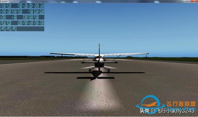

x-plane进入系统后,默认视角是2D标准座仓视角(参考Shift-7的视图),通过Shift加1~9的数字键可以切换不同的视图:
在专业模拟飞行游戏中 视角切换是这么来操作的-3491
Shift-1,外部顶视图,从 机身外部上方看下来
在专业模拟飞行游戏中 视角切换是这么来操作的-8956
Shift-2,外部前视图,从 机身外部前方看
在专业模拟飞行游戏中 视角切换是这么来操作的-8235
Shift-3,跑道端头视图, 从机场跑道端头看飞机,如 果飞机就停在跑道端头,看 起来就跟Shift-8很像,但 如
在专业模拟飞行游戏中 视角切换是这么来操作的-9002
Shift-4,飞机外部侧前方 视角,一般是在飞机左侧前 方,这是常用的切换到飞机 外部的快捷键
在专业模拟飞行游戏中 视角切换是这么来操作的-9826
Shift-5,机场塔台视角,视角切换到机场塔台,不一定看得到飞机;对于没有塔台的简易地景,则切换到类似塔台的某个位置;一般想观察机场地景的话,可以先切换到这里,然后在按”C”键,做自由视角移动
在专业模拟飞行游戏中 视角切换是这么来操作的-5261
Shift-6,飞机尾视图;飞机尾部视图;跟Shift-8不同的就是如果飞机在飞行,那么视图保持天空和地面位置不变,而飞机姿态在发生变化。
在专业模拟飞行游戏中 视角切换是这么来操作的-5512
Shift-7,2D标准座仓视图,也是默认视图;同时也可以按”W”键切换过来
在专业模拟飞行游戏中 视角切换是这么来操作的-5423
Shift-8,飞机后视图;在飞机后部看;而且始终保持飞机尾部在视图的水平位置,如果飞机在飞,那么看起来天空和地面在旋转。
在专业模拟飞行游戏中 视角切换是这么来操作的-8690
Shift – 9,3D模拟座仓视图
