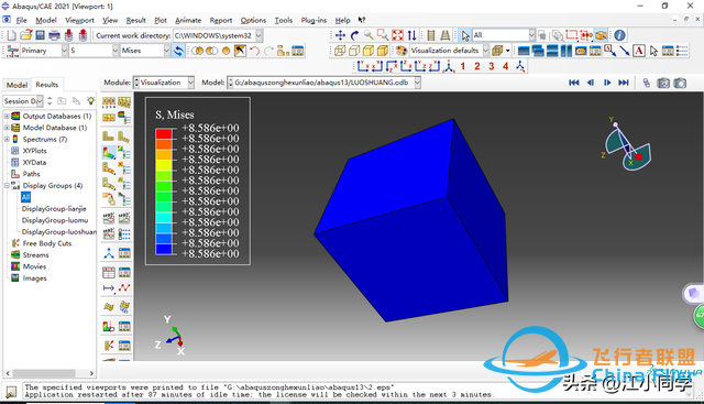

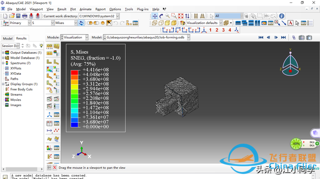

前面小节为大家讲解了如何在abaqus后处理中对模型进行视图上面的处理,本小节将会讲解如何处理装配体的一些处理。大家在平时的学习和工作之中,遇到装配体时,可求解后按照本节内容进行后处理的相关操作。本例将会使用两个模型。首先,打开模型,模型后处理效果如图1和图2所示。
三节课-搞懂abaqus后处理(中)-8794
图1
三节课-搞懂abaqus后处理(中)-5552
图2

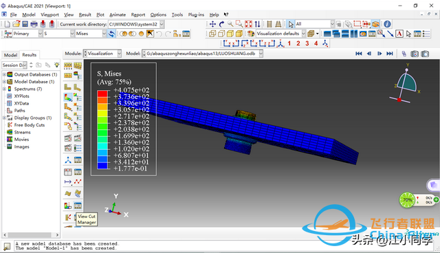

1.如图3所示,点击View Cut Manager按钮。
三节课-搞懂abaqus后处理(中)-804
图3

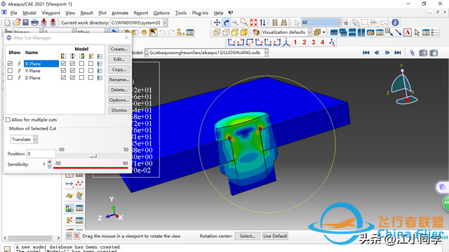

2. 此时,弹出View Cut Manager对话框,如图4所示,勾选x-plane,视图将会从yz平面切片显示。
三节课-搞懂abaqus后处理(中)-6782
图4
3. 如图5所示,取消勾选第一个按钮,此时将会变成切片视图。
三节课-搞懂abaqus后处理(中)-6343
图5
4. 同理,也可勾选其他选项来从其他面切开来展示相关云图,这里,不过多赘述。

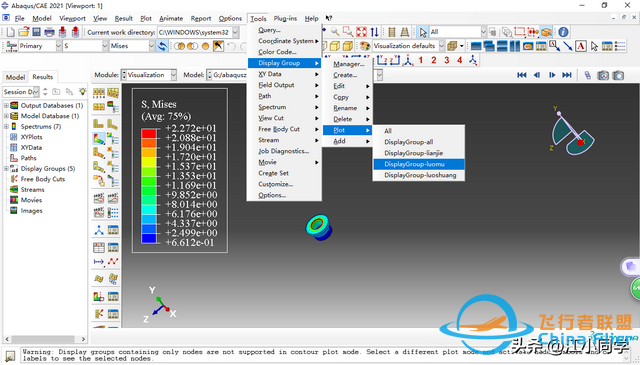

1. 如图6所示,依次进行选择。
三节课-搞懂abaqus后处理(中)-1685
图6

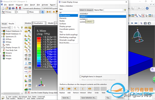

2. 例如,现在需要将连接板单独显示,如图7所示,选择lianjie-1,点击下方的Save Selection As。
三节课-搞懂abaqus后处理(中)-2586
图7
3. 弹出对话框,name处取名可随意。
4. 同理,创建其他显示组。

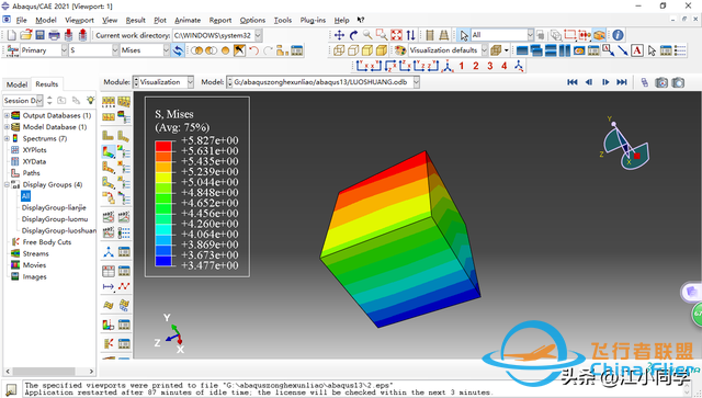

5. 依次按照图8所示,进行选择,就可以看见螺母的应力云图了。
三节课-搞懂abaqus后处理(中)-4605
图8
或者,可以打开右侧的树状图中的Display Groups,如图9所示,双击创建的关于螺母的显示组,屏幕中就会显示螺栓的相关云图。
三节课-搞懂abaqus后处理(中)-7823
图9
此时,图例中的应力值也发生了改变。如果仅仅只是隐藏了其他部件,图例中的应力值将不会发生改变。
有关板和螺栓的显示组的创建,这里不过多赘述。

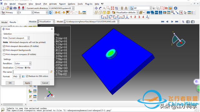

②弹出print的对话框,按照图11所示进行设定。
三节课-搞懂abaqus后处理(中)-4551
图11
File name为自己命名。后面可将该图片保存到自己的工作目录下。然后拖入至PS中进行裁剪。

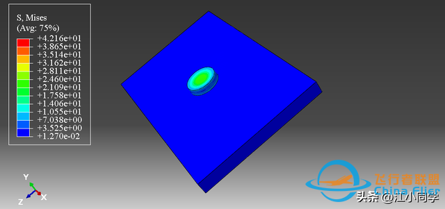

这是用该方法输入的图片,如图12所示。
三节课-搞懂abaqus后处理(中)-8771
图12

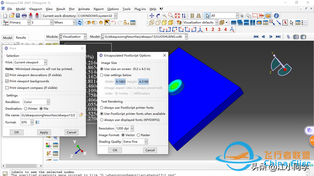

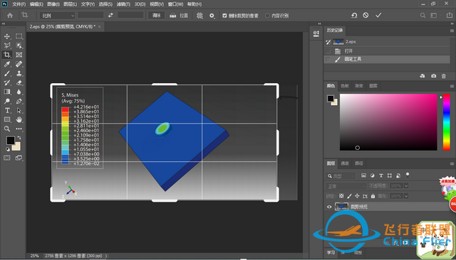

3. ①与第2点的①②均保持一样,但如图13所示,此时的格式选择EPS。
三节课-搞懂abaqus后处理(中)-6901
图13
②点击如图14所示鼠标箭头所指的图标,弹出Encapsulated PostScript Options对话框,Resolution栏选择1200dpi,Shading Quality栏下拉选择最后一项。
三节课-搞懂abaqus后处理(中)-2465
图14
③先在Encapsulated PostScript Options对话框中点击ok,再在print的对话框中点击ok。可在自己设定的工作目录文件夹下找到EPS文件。

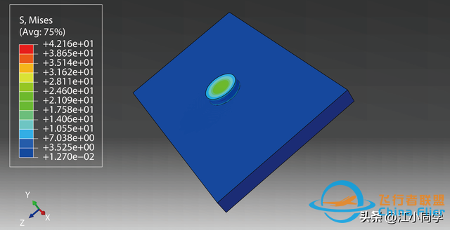

④将EPS文件拖入PS软件中,如图15所示,可适度进行裁剪。
三节课-搞懂abaqus后处理(中)-5523
图15
⑤将裁剪后的图片保存为jpg的格式。
⑥打开保存的jpg文件。效果如图16所示。
三节课-搞懂abaqus后处理(中)-5233
图16

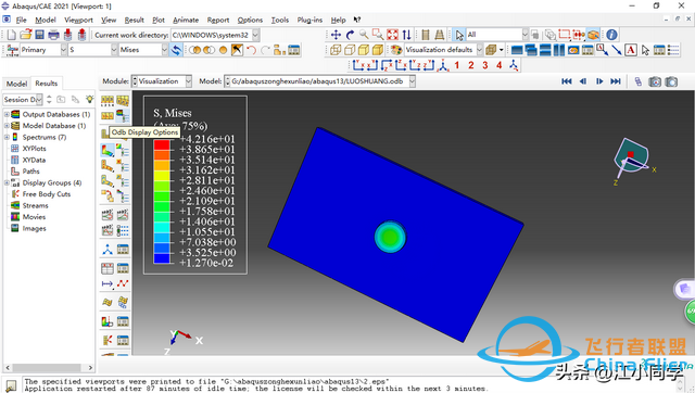

1. 如图17所示,点击屏幕中是Odb Display Options按钮。
三节课-搞懂abaqus后处理(中)-1245
图17
2. 弹出Odb Display Options的对话框,切换至Entity Display界面,如图18所示,勾选show boundary conditions。点击Apply即可。
三节课-搞懂abaqus后处理(中)-3503
图18

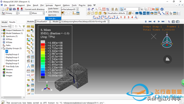

1. 在动画播放的前提下,按照图19所示进行依次选择。
三节课-搞懂abaqus后处理(中)-9068
图19

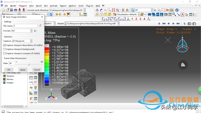

2. 弹出如图20所示的对话框,按照图中进行设定。
三节课-搞懂abaqus后处理(中)-9438
图20
3. 点击对话框中的AVI format options按钮。弹出如图21所示的对话框,按照图21所示进行设定。
三节课-搞懂abaqus后处理(中)-3583
图21
4.点击ok,再点击ok。即可在工作目录中创建含avi格式的动画文件。

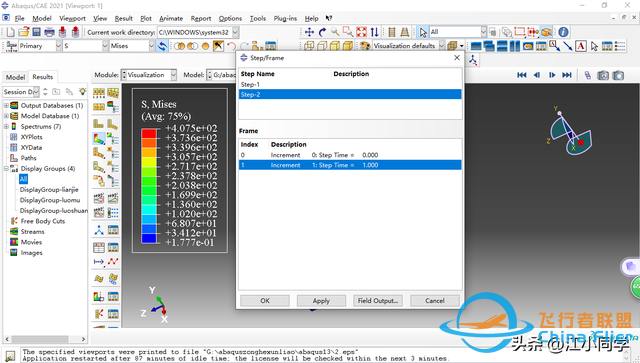

问题7 增量步的结果显示
如果一个分析中包含多个分析步,分析步里又包含多个增量步,那应该怎么设置才会看见某个分析步的某个增量步的结果呢?
1. 如图22所示,依次进行选择。
三节课-搞懂abaqus后处理(中)-7323
图22
2. 弹出如图23所示的对话框,可看见该模型有两个分析步,每个分析步仅有1个增量步。
三节课-搞懂abaqus后处理(中)-7293
图23
3. 现在需要显示第1个step分析后的结果,只需要按照图24所示,进行设定。
三节课-搞懂abaqus后处理(中)-7314
图24
4. 点击应用,就可得到第一步分析后的结果。

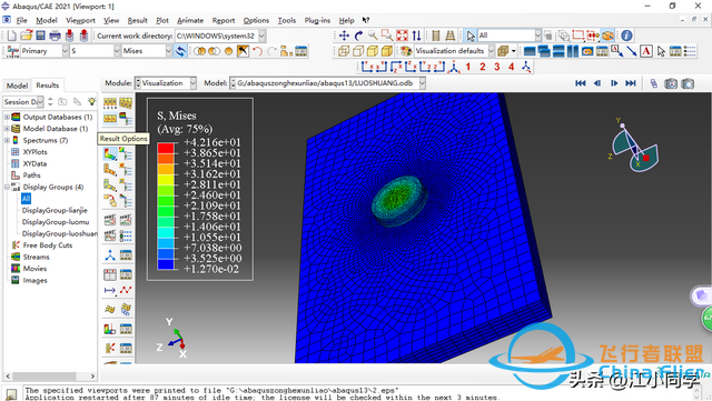

问题8 75%的含义

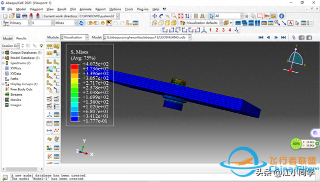

大家在显示应力云图时,可能会发现在图例中会出现AVg:75%,而切换至位移云图时却不会显示,如图25所示,这是为什么呢?
三节课-搞懂abaqus后处理(中)-7225
图25
答:有限元计算时,位移是连续的,应力是不连续的。
一个节点由多个单元共用,那么在该节点处就存在多个值,(节点最大值-节点最小值)/(区域最大值-区域最小值)的值小于设定值,就进行平均;否则,就不平均。
软件在计算时,将结果自动平均在了每个积分点上,且默认为75%。
取一个单元出来。如图26所示,可清晰看见应力渐变过程。
三节课-搞懂abaqus后处理(中)-1526
图26

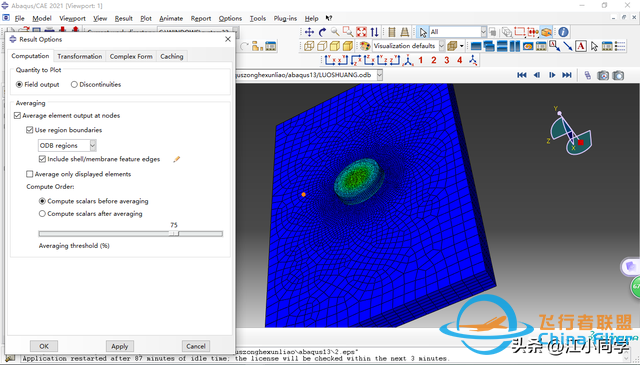

点击如图27所示的Result Options按钮。
三节课-搞懂abaqus后处理(中)-1784
图27
弹出Result Options的对话框,如图28所示,此时可以看见75%的由来了。
三节课-搞懂abaqus后处理(中)-4491
图28
取消勾选第一个打勾的,点击应用,如图29所示,此时就不会显示AVg的相关信息。
三节课-搞懂abaqus后处理(中)-862
图29
取一个单元出来,如图30所示,可清晰的看出该单元为常应力单元,无渐变过程。
三节课-搞懂abaqus后处理(中)-8661
图30
