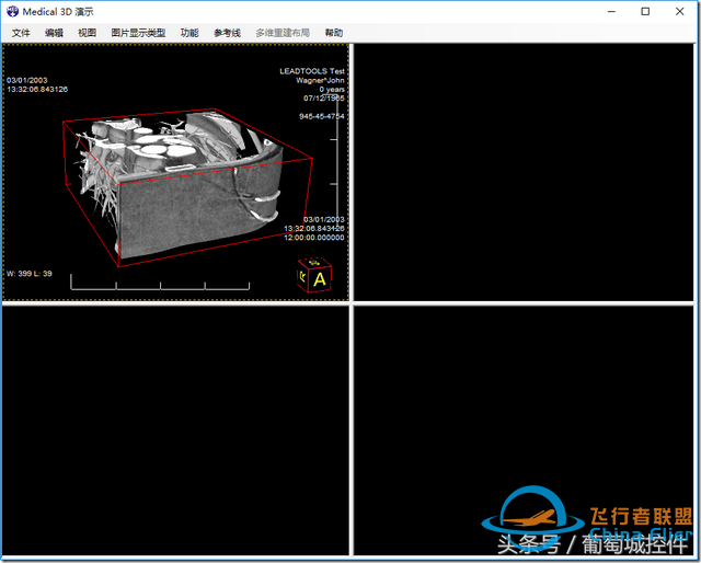

点击“加载”按钮即可载入文件进入主界面如下图
LEADTOOLS医学三维影像演示使用入门-8046

3D重建
LEADTOOLS医学三维影像演示使用入门-8621

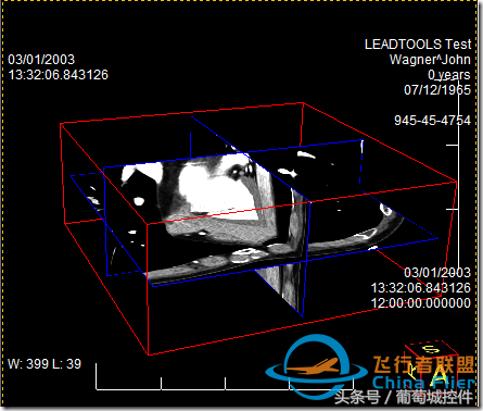

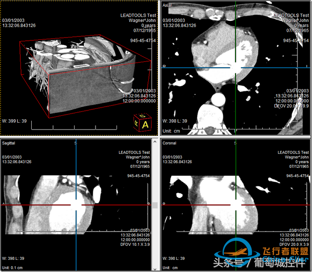

在3D重建显示模式下可以选择“视图”>>“显示多维重建窗口”,可以显示三个正交切面图,效果如下
LEADTOOLS医学三维影像演示使用入门-4861
