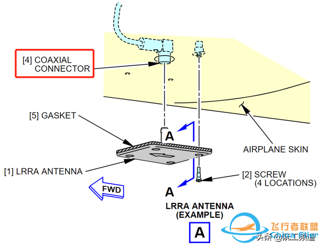

在同轴电缆/天线接头处(参考图5和6):
1. 从飞机内部进入LRRA天线同轴插头。拆下前货舱地板区域的检修盖板,以接近插头。
2. 从同轴电缆插头和相连的LRRA天线上清除/刮掉密封胶材料。
3. 从配套的LRRA天线(发射和/或接收)上脱开同轴电缆插头。目视检查同轴电缆插头和天线配合插头是否存在任何问题(错位、损坏、湿气侵入和异物碎屑(FOD))。修理发现的任何问题。
4. 清洁同轴电缆插头和配套的LRRA天线插头的表面。清洁工作说明见AMM TASK34-33-11,LRRA天线拆卸。
5. 将同轴电缆插头重新连接到LRRA天线上。确保按照AMM规范拧紧同轴电缆插头。拧紧力矩要求见LRRA天线安装TASK 34-33-11。
注:如果发现特定的一组电缆有问题,或在LRRA-1或-2或特定发射/接收天线连接着继续出现间歇性问题,则可能需要完全更换连接到可疑天线的整个同轴电缆束。
此外,还可能需要更换与间歇性故障相关的发射/接收天线。

图5:LRRA收发天线和同轴电缆接头的位置
