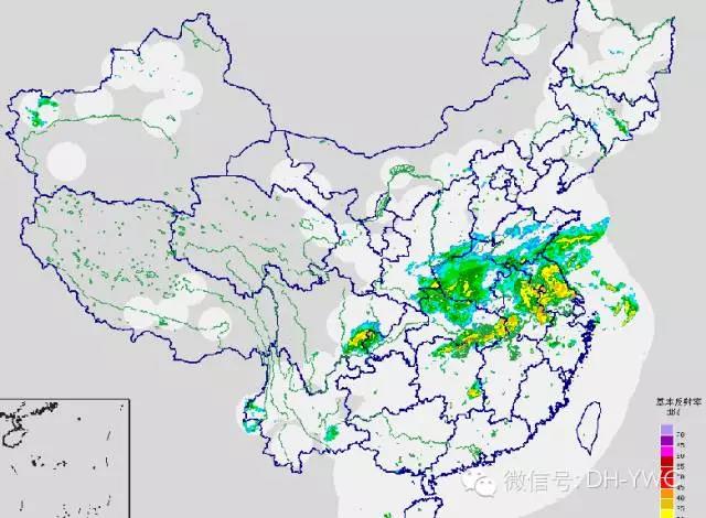

  WEATHER:起降机场的天气,航路天气

  一种是气象预报:由发报单位预测的,报文内限定时间内的机场天气变化趋势TAF报文开头字母通常为 FC TAF(Aerodrome Forecast).FC(Forecast Center)
  TAFS:描述一个机场预报的主要天气状况,有效时间通常是从预报的开始时间起9或24小时。许多后来的TAF仅包括后面18小时,前面的时间由9小时TAF来预报。9小时TAF每三小时更新和发布一次,而有效时间12-24小时的TAF每6小时更新发布一次。当需要时发布修订的TAF(AMD)。在预报的时间内可能通过使用FM(from)再分成几个时间段。TAF和METAR分别发布且互不相干,但许多METAR中使用的组成部分同样用在TAF里。
  TAF ZBAA 130530Z 130716 31005 8000 SHRA FEW005 FEW010CB SCT018 BKN025 TEMPO 1116 4000 SHRA PROB30 TEMPO 1416 TSRA SCT005 BKN010CB 识别码 机场代码 预报有效日期 开始结束时间 地面风 能见度 天气现象 云量 云底高 云状 变化趋势 (开始结束时间 趋势天气 地面风 能见度 天气现象 云)
  SIGMET: 重要气象情报是对有关特定航路上可能影响飞行安全的天气现象以及其发展的简要说明。它适合于各个飞行高度层上的飞机,常用缩写明语作出其发生和/或预期发生的简要说明说明重要天气是观测到的(OBS)还是预报的(FCST),以及出现的时间强度变化情况“INTSF”(增强)、“WKN”(减弱)、“NC”(无变化)
  WSCI33 ZBAA 010230ZBPE SIGMET 1 VALID 010200/010600 ZBAA-BEIJING FIR OBS TS FCST TOP FL390 S OF 40N MOV E 25KMH WKNWACI33 ZBAA 010230ZBPE AIRMET 1 VALID 010200/010600 ZBAA-BEIJING FIR ISOL TS OBS TOP ABV FL100 N OF 40 N STND NC
