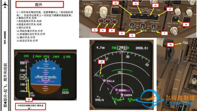

XP11 FF 波音767客机 6.2爬升有协议-5466
5.一旦你有足够的空速,设置襟翼向上(滚动鼠标滚轮)。你也可以参考上一页的起飞襟翼收缩速度表。
6.着陆灯开关-关闭
7.前起落架灯开关-关闭
8.跑道关闭灯开关-关闭
9.滑行灯开关
10.导航位置灯开关-打开
11.防碰撞红白灯开关-打开
12.翼灯开关-打开
13.标志灯开关-打开
