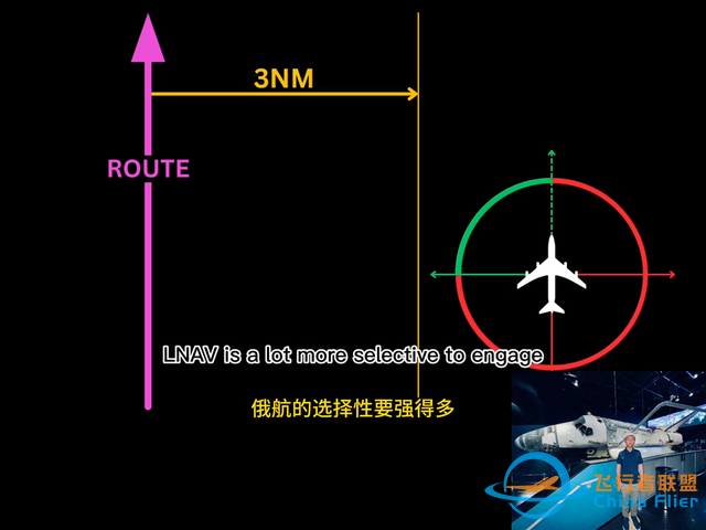

尽管LNAF本身只有一种模式,我喜欢用两种不同的方式看待它。第一种是当飞机在一个范围内,节目路线,所以在厘米37上会有三英里。在3只航海老鼠中,illnov有4个权限,因此,所以例如,如果你指着无论你想去哪里,你都可以有任何标题。
波音星际客机将与SpaceX的龙飞船在一场史诗级的太空...-5732
illnov总是能够试图把飞机带到航线上,在正确的方向。然而在3海里之外,俄航的选择性要强得多,所以Aeronav不会参与除非飞机在拦截航线上,到程序路线的路线,只有那个需要在正确的方向上,所以这意味着它不能倒退。尽管到路线,最终能够拦截它。总的来说,这基本上就是Allnaf所做的。
