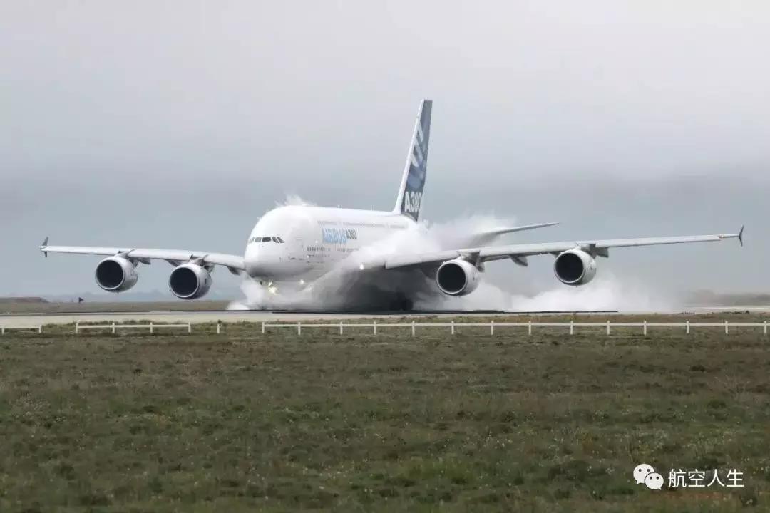

  ▲ 空客A380溅水试验瞬间

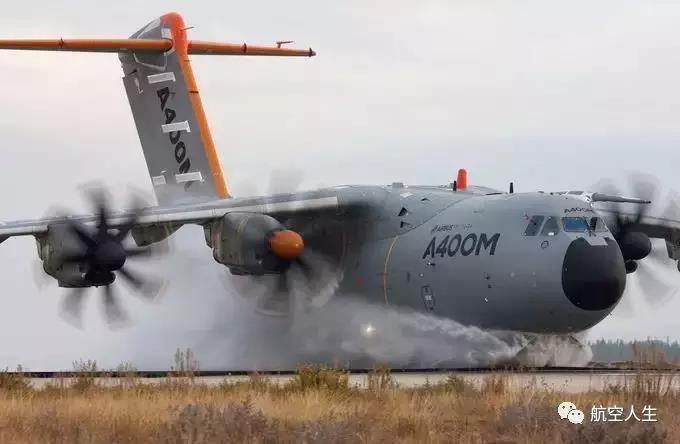

  ▲ 空客A400M运输机溅水试验
  溅水试验需在跑道修建水池,飞机以最大重量、规定的重心位置等临界条件进行不同速度的滑行,一旦操作不当或者飞机出现故障,都可能导致严重事故。因此试验前需经过充分的技术论证,确保各部门协调一致工作。什么是飞机的“溅水试验”?-7394
