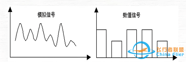

1. 什么是模拟量
模拟量是指在一定范围内连续变化的信号,它可以是电压、电流或温度等物理量。模拟量的特点在于其值可以无限细分,例如,一个模拟信号可以表示0到10伏特之间的任何电压值。在PLC中,模拟量通常通过模拟输入(AI)模块来读取,这些模块能够将模拟信号转换为数字信号,以便PLC进行处理。
2. 什么是数字量
数字量是指只有两种状态的信号,即0和1,或者开和关。数字量是离散的,它表示的是二进制状态,不包含中间值。在PLC中,数字量通过数字输入(DI)和数字输出(DO)模块来处理,这些模块用于读取和控制开关状态,如电机的启动和停止。
