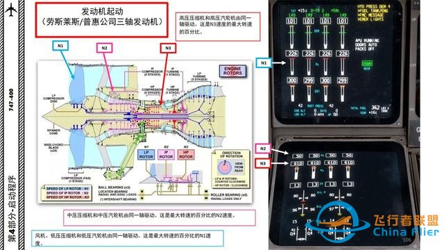

P3D PMDG 波音747客机 中文指南 4.2发动机启动有耐心-1228
(劳斯莱斯/普惠公司三轴发动机)
高压压缩机和高压汽轮机由同一轴驱动。这是N3速度的最大转速的百分比。
风机、低压压缩机和低压汽轮机由同一轴驱动。这是最大转速的百分比的N1速度。
中压压缩机和中压汽轮机由同一轴驱动。这是最大转速的百分比的N2速度。

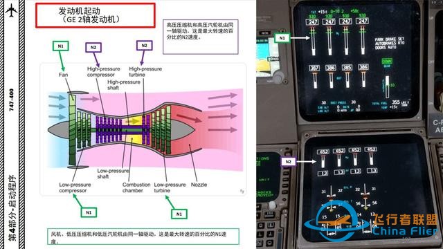

P3D PMDG 波音747客机 中文指南 4.2发动机启动有耐心-4818
(GE 2轴发动机)
高压压缩机和高压汽轮机由同一轴驱动。这是最大转速的百分比的N2速度。

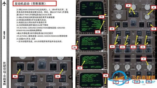

22.确认MAIN GENERATOR主发电机1、2、3和4开关打开,且其各自的母线连接设置为自动。然后,确认EXT PWR 1外部电源1和EXT PWR 2外部电源2指示AVAIL可用
23.确认所有发动机驱动的液压泵开关都接通
24.将液压按需泵4开关设置为自动。
25.检查左右公用总线开关是否打开
26.关闭地面电源并通过CDU拆下楔块
•FS ACTIONS->GROUND CONNECTIONS接地连接->GROUND POWER RELEASE接地电源释放
•确认外部电源1和外部电源2指示均已熄灭
•FS ACTIONS->接地连接->WHEEL CHOCKS REMOVED移除轮楔
25.设置APU开关–关闭
一旦冷却程序完成,APU冷却程序将开始并自动关闭。22.确认MAIN GENERATOR主发电机1、2、3和4开关打开,且其各自的母线连接设置为自动。然后,确认EXT PWR 1外部电源1和EXT PWR 2外部电源2指示AVAIL可用
24.将液压按需泵4开关设置为自动。
25.检查左右公用总线开关是否打开
26.关闭地面电源并通过CDU拆下楔块
25.设置APU开关–关闭
