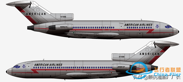

本厂长绘制的美国航空N1996号波音727-100客机二视图

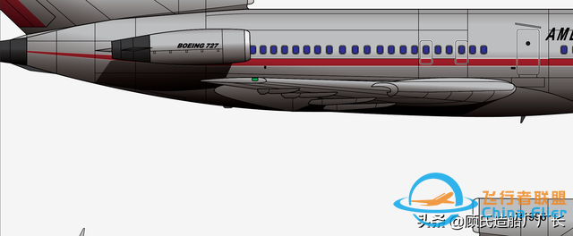

本厂长绘制的美国航空N1996号波音727-100客机细节1

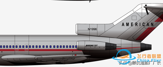

本厂长绘制的美国航空N1996号波音727-100客机细节2

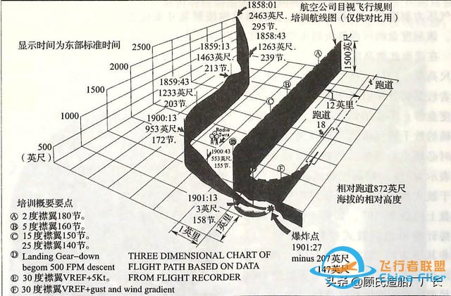

N1996号波音727并没有配备驾驶舱语音记录器(对话记录来自于空地对话录音记录以及8根据飞行数据记录器还原的操作口令信息),但是配备有4台飞行数据记录器,它们被完好的从坠机现场中抢救出来,尤其是坠机前6分钟的飞行数据。
飞行数据记录器解码显示:飞机在向西北飞行、航向305°期间,飞行高度从7000英尺连续下降至2000英尺,在这段时间里,飞行速度从350节下降至250节,下降率为每分钟3000英尺;在降至2000英尺后飞机转为平飞状态,并向北转向至顺风,空速进一步降至190节;随后飞机又稍微左转,并以每分钟800英尺的稳定速率下降了1分钟,空速进一步降至160节。
在撞机前30秒,AA383航班再次左转,准备最终进场。随后10秒,下降率再度提升至每分钟2000英尺下降至机场海拔高度并飞入了俄亥俄河峡谷,在撞机前的最后10秒,飞机下降率降到每分钟625英尺,空速降至147节,并保持到坠机。

但是,调查组发现:由于飞机进近时的空速高于规定空速,所以机组要经过四边时放下襟翼,但实际上由于接近四边时空速高于放下襟翼的规定速度,机组被迫过度收回油门希望通过引擎怠速来降低空速以达到放下襟翼的规定速度。这在平常的气候当然没有什么,但是当时是处在夜间且复杂的气候和复杂的地形条件,2名经验丰富的机组成员居然在2分钟内下降了将近1200英尺,这无疑是非常危险的行为。
