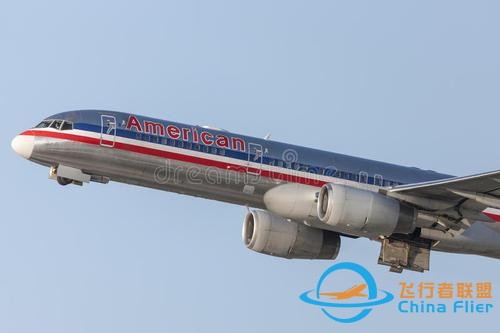

美国航空涂装的N651AA号波音757-200生前遗照

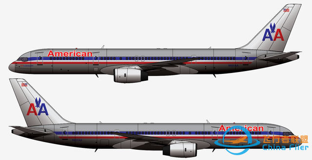

本厂长绘制的N651AA号波音757-200客机二视图

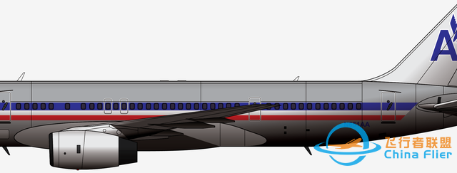

本厂长绘制的N651AA号波音757-200客机细节1

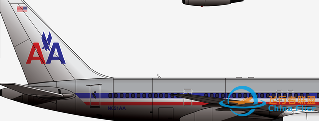

本厂长绘制的N651AA号波音757-200客机细节2

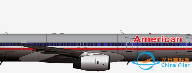

本厂长绘制的N651AA号波音757-200客机细节3

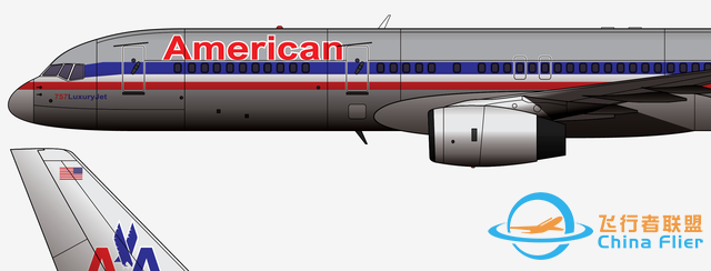

本厂长绘制的N651AA号波音757-200客机细节4

兄弟,两张不同方向的侧视图不能叫两视图啊,侧视、正视、俯视,三视有其二才叫两视图。
