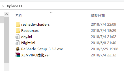

2.然后将以上文件除“XENVIRO优化.rar”文件和“reshade-shaders”文件夹
其余复制进xplane11的主目录。

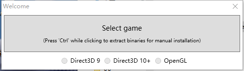

3.复制完成后,在XP11主目录中双击打开Reshade_Setup_3.3.2.exe安装Reshade(已安装的跳过该步骤)
点击select game,选择X-Plane.exe。然后点右下脚OpenGL安装即可。千万别点Direct3D选项
4.resharde安装完毕后复制“reshade-shaders”文件夹进入主目录覆盖!这个文件夹是reshade安装完毕之后才会有的文件夹,同样注意备份这个文件夹。以防效果不合预期进行回滚。

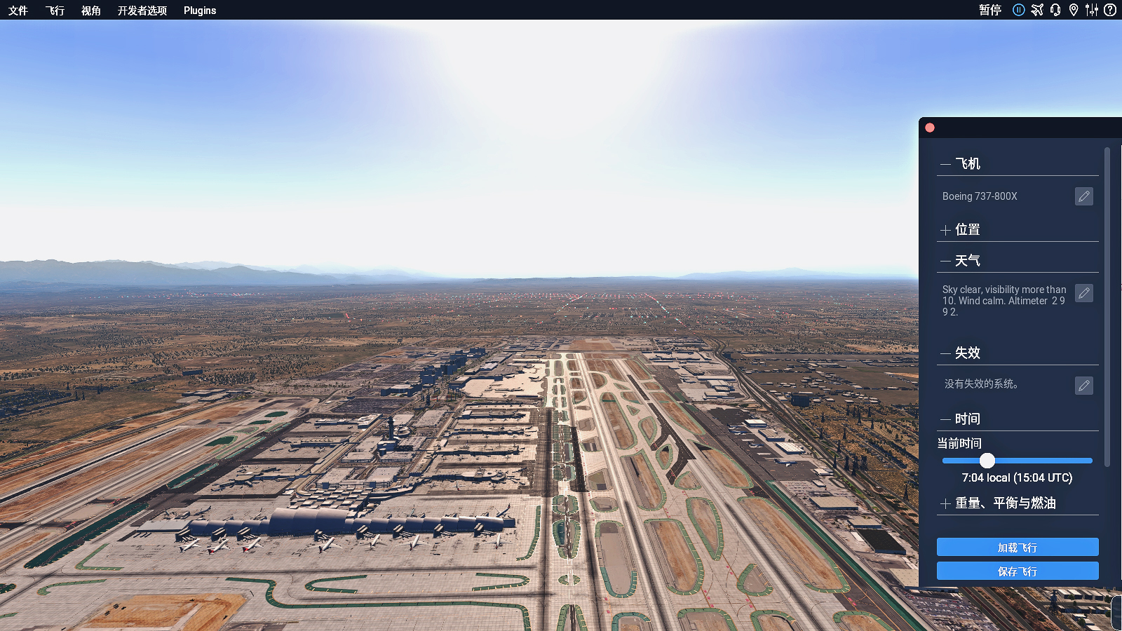

5.进入游戏,如果出现黑屏请不要乱点,待最上面哪行reshade加载信息加载完成后(出现以下提示说按shift F2 open the menu)。若还黑屏按shift F2启动控制菜单,然后关闭应该就能进入主页面!
6.reshade文件选择,推荐日出之前选择day文件,日落之后选择night文件。前者增加日光照效果,后者增加光晕效果。选择方法如图。
7.开玩。效果图,先证明我并没有开Xenviro手动滑稽,没有任何的作弊。光效果也是我关了XENVIRO重新调整的233

是的,是有人说装reshade游戏崩溃。你安装的时候是不是选的openGL这个api,这游戏不是dx有次选了dx我就是闪了两下就退了。还有就是,游戏主目录是不是英文。

2.安装的时候有没有把ReShade_Setup_3.3.2.exe拖到主目录才安装?还是直接在不是主目录的运行exe安装?
3.检查主目录下有没有opengl32.ini,和opengl32.dll两个文件,没有应该就是没挂上!
