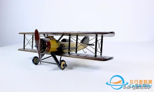

木,布结构
一代材料,一代飞机(上)-5652
“飞行者一号“(图源:搜狐网)
“飞行者一号”是人类历史上第一架能够自由飞行,并且完全可以操纵的动力飞机,使用材料以木材为主,木材占比达47%,其次是钢(占35%)和布(占18%)。从上图不难看出,”飞行者一号“采用木材、木三夹板来做飞机骨架和大梁,采用亚麻布做机翼翼面,这就是所谓的飞机木布结构。
一代材料,一代飞机(上)-7250
木质飞机质量轻,加工简易,成本低廉。早期的飞机发动机功率小、飞行速度低,因而机翼翼面承受的载荷也小,木质材料的强度即可满足需求。但是木质材料的缺点也很明显:强度小、刚度低、易燃、易腐蚀、吸湿性强。
“飞行者一号“采用的木材为北美云杉木,在世界上所有的树种中,具有最高的强度重量比,以及良好的弹性变形能力和减震性能,能够承受突加载荷,因此常用于制造飞机和船舶的船桅杆、吊杆、横杆和结构龙骨等。

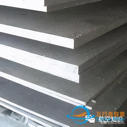

1906年,德国冶金学家Alfred Wilm发明了可以时效强化的硬铝,又称杜拉铝,使后来制造全金属结构的飞机成为可能。
杜拉铝是铝、铜、镁、锰等合金,又称硬铝,属于可热处理强化铝合金。经过热处理、时效处理的杜拉铝明显变“硬”了,其强度提高了7倍,具有较高的力学性能,适于制造飞机的构件,如蒙皮、壁板、桁条、翼肋等。
但由于使用铝合金的成本较高,飞机上的非承力部件依然采用低成本的木布结构。

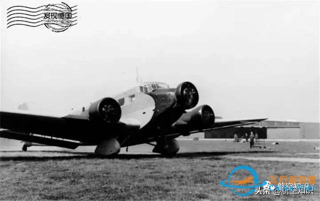

Junkers Ju52运输机(图源:搜狐网)
容克Ju52(Junkers Ju52)是二战德军最著名的运输机。机身同样使用波纹铝蒙皮,以减小阻力并承担一部分结构载荷。
