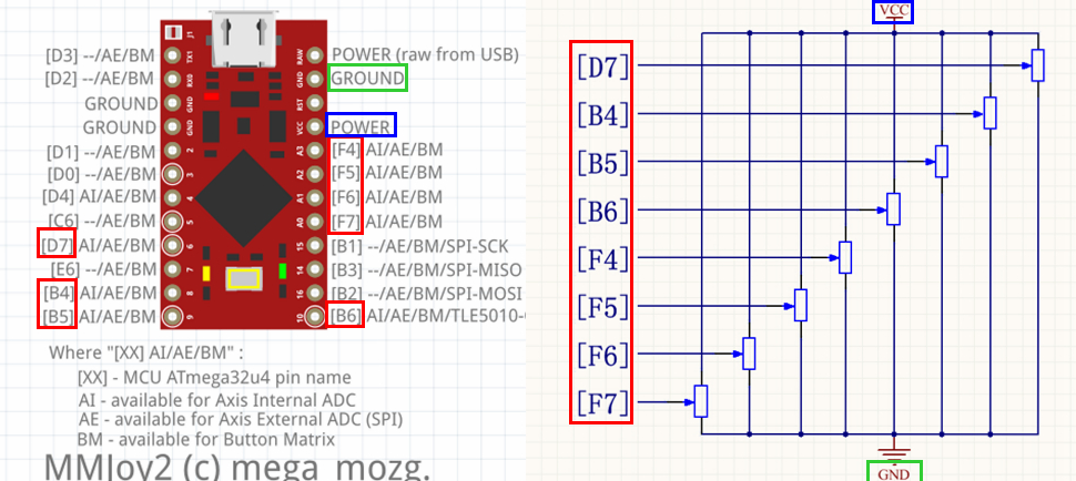

四、8轴25键控制器实例
1、按钮连接:用导线一一连接,行线和列线分别为五个,5*5=25个按键
