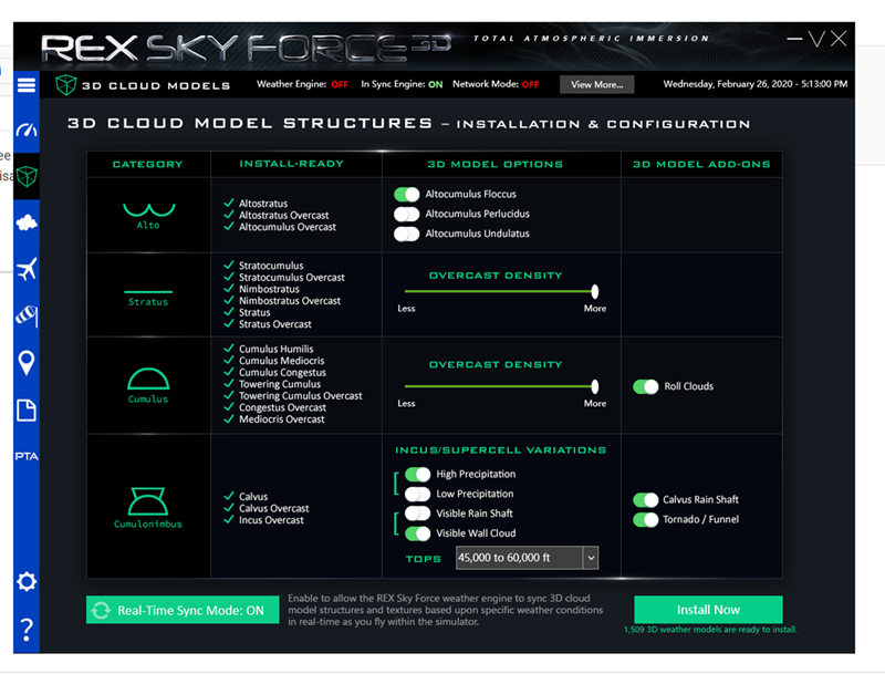

有个问题,按照做了一遍后,确实有很很大改进,但是请问这种纸片云如何处理?ASP+ASCA+REXSF+ENVTEX
纸片云。。是引擎和贴图问题。。我目前也不知道。。
