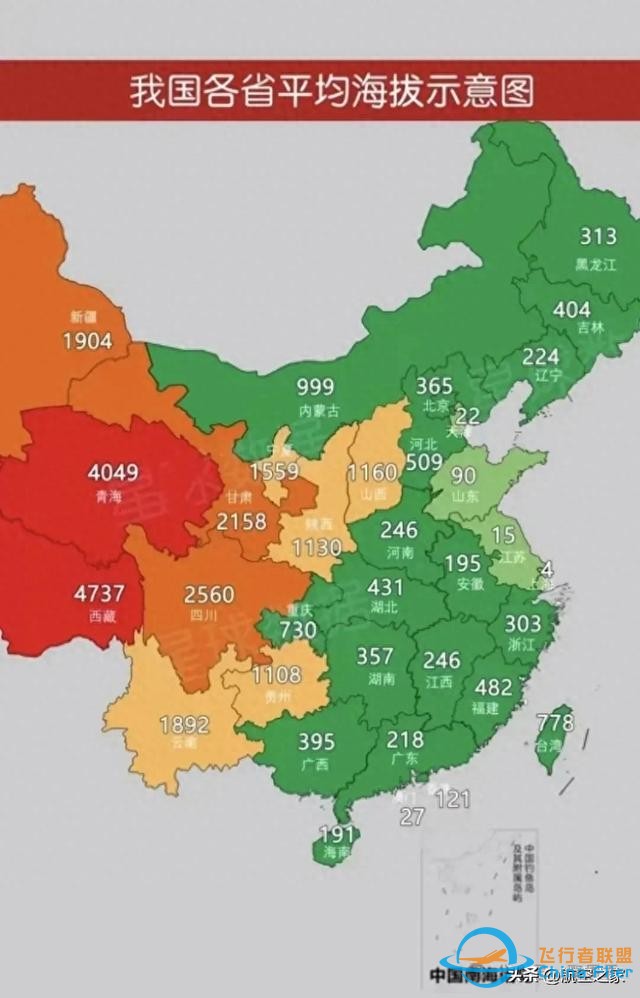

现在,由于低空经济这个中国概念的提出,需要基于上述四种常用高度,做出面向低空经济的低、中 、高空划分。鉴于我国地形地貌复杂,东部地区、平原地区等与山区、西部等高海拔地区的地表高度相差甚大,导致可利用的空域高度相差也甚大,建议以绝对高度(接近标准气压高度)和真实高度(真高)相结合的方法,综合考虑气压、气温、电离等自然现象,来进行划分。但这也只是一种面向低空经济的相对性高度划分。
