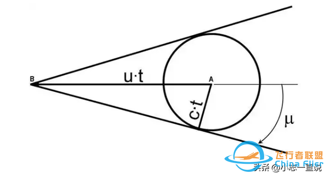

飞机高速飞行时,会扰动周围空气,使其产生向四面八方扩散的弱扰动波,这其实也属于广义的声波,你可以想象飞机就像在原地吹出一个个不断变大的泡泡。
当飞机的飞行速度和泡泡变大的速度一致时,飞机就始终处于泡泡的边缘位置,源源不断产生的弱扰动波在这里不断叠加,强度越来越高,最后就形成了激波。
要是把超声速飞行状态下产生的激波画出来,你会发现它呈现出一个规则的圆锥形,这就是大名鼎鼎的“马赫锥”。要是激波传播到地面,人们听到的那声如同爆炸般震耳欲聋的巨响,就是“音爆”。

那怎么判断哪些云的出现意味着有激波呢?关键就看云的边缘轮廓,要是边缘清晰利落,还恰好呈锥形,大概率这云的形状就是马赫锥,而云前沿的这条边缘,和空气流动方向所夹的角,就是“马赫角”。
算出这个角的正弦值,再用1除以它,得到的数值就是此处气流的马赫数。比如说,咱们看眼前这张图,图里的马赫角大概是60度左右,sin60°等于二分之根号3,用1除以它,得到的结果大概是1.15,这就意味着此处气流的马赫数约为1.15。
这里大家要留意啦,算出来的这个数值,指的是这个局部位置气流的马赫数,可不是飞机整体的马赫数哦。
