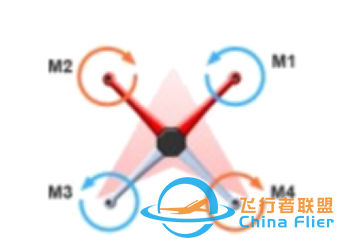

以四旋翼飞行器为例,飞行原理如下图所示,电机1和电机3逆时针旋转的同时,电机2和电机4顺时针旋转,因此飞行器平衡飞行时,陀螺效应和空气动力扭矩效应全被抵消。与传统的直升机相比,四旋翼飞行器的优势:各个旋翼对机身所产生的反扭矩与旋翼的旋转方向相反,因此当电机1和电机3逆时针旋转时,电机2和电机4顺时针旋转,可以平衡旋翼对机身的反扭矩。

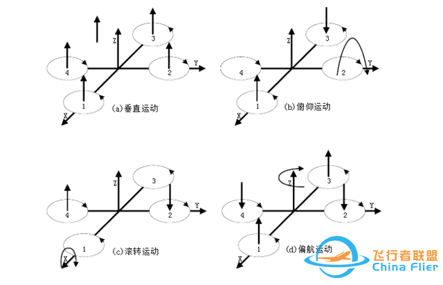

现将位于四旋翼机身同一对角线上的旋翼归为一组,前后端的旋翼沿顺时针方向旋转,从而可以产生顺时针方向的扭矩;而左右端旋翼沿逆时针方向旋转,从而产生逆时针方向的扭矩,如此四个旋翼旋转所产生的扭矩便可相互之间抵消掉。由此可知,四旋翼飞行器的所有姿态和位置的控制都是通过调节四个驱动电机的速度实现的。一般来说,四旋翼无人机的运动状态主要分为悬停、垂直运动、滚动运动、俯仰运动以及偏航运动五种状态。
悬停
悬停状态是四旋翼无人机具有的一个显著的特点。在悬停状态下,四个旋翼具有相等的转速,产生的上升合力正好与自身重力相等,即。并且因为旋翼转速大小相等,前后端转速和左右端转速方向相反,从而使得飞行器总扭矩为零,使得飞行器静止在空中,实现悬停状态。
垂直运动
垂直运动是五种运动状态中较为简单的一种,在保证四旋翼无人机每个旋转速度大小相等的情况下,同时对每个旋翼增加或减小大小相等的转速,便可实现飞行器的垂直运动。当同时増加四个旋翼转速时,使得旋翼产生的总升力大小超过四旋翼无人机的重力时,即,四旋翼无人机便会垂直上升;反之,当同时减小旋翼转速时,使得每个旋翼产生的总升力小于自身重力时,即,四旋翼无人机便会垂直下降,从而实现四旋翼无人机的垂直升降控制。
翻滚运动
翻滚运动是在保持四旋翼无人机前后端旋翼转速不变的情况下,通过改变左右端的旋翼转速,使得左右旋翼之间形成一定的升力差,从而使得沿飞行器机体左右对称轴上产生一定力矩,导致在方向上产生加速度实现控制的。
俯仰运动
四旋翼飞行器的俯仰运动和滚动运动相似,是在保持机身左右端旋翼转速不变的前提下,通过改变前后端旋翼转速形成前后旋翼升力差,从而在机身前后端对称轴上形成一定力矩,引起角方向上的角加速度实现控制的。
偏航运动
四旋翼的偏转运动是通过同时控制四个旋翼转速实现控制的。保持前后端或左右端旋翼转速相同时,其便不会发生俯仰或滚动运动;而当每组内的两个旋翼与另一组旋翼转速不同时,由于两组旋翼旋转方向不同,便会导致反扭矩力的不平衡,此时便会产生绕机身中心轴的反作用力,引起沿角角加速度。
