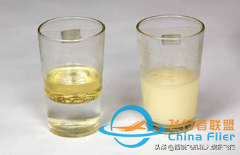

我们都知道每当一个飞机日开始时,地勤人员必须在飞机油箱的最低处作放水检查。可是清澈的航空油中为什么会有水呢?如果不放水会对飞机有什么影响?
「飞行小知识」关于飞机油箱那些事-5063
原来,汽油和煤油都能溶解水,这与水能溶解糖一样,只不过人们看不见。燃油在一定温度下,最大溶水量是一定的。如果燃油中的含水量小于最大溶水量,水分全部被溶解,那么燃油中只含有看不见的溶解态水。如果燃油中的含水量大于最大溶水量,水分不能全部被溶解,那么有一部分水会从燃油中分离出来,形成可见的游离态水。燃油的最大溶水量是变化的,它随温度增高而变大,也随温度下降而变小。因此,当油温度升高时,燃油中的游离态水就有可能不见了;当油温降低时,即使原来是溶解态水也会有一部分又转化为游离态水,悬浮于油中或沉于油底。
当燃油中的溶解态水和油混为一体时,它不会单独结冰,因而对飞机燃料系统工作影响不大。而当游离态水是以水珠或水团形式存在于燃油中时,它能腐蚀机件,破坏运动机件的润滑。如果气温低于零度,这种游离态水还会结冰堵塞油路,影响发动机工作,后果不堪设想。所以燃料中决不允许有游离态水存在,这就是飞机的油箱为什么需要经常放水的缘故。
「飞行小知识」关于飞机油箱那些事-4404
伴随着技术不断的推进,据飞行国际网报道称,汉莎航空正在试用一种除飞机油箱中水分的煤油添加剂。这种除水剂能够分散燃油中的水分,从而通过发动机的燃烧过程除去系统中的污染物。这种添加剂将会减少对成本高昂的强制定期取水措施的需要。

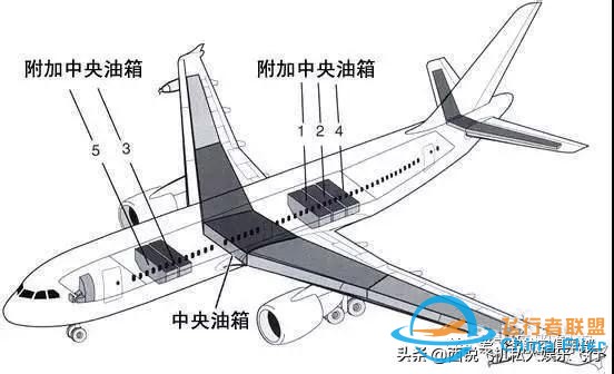

那么飞机那么大,它的油箱会放在哪里?
一般的飞机通常有三个油箱,即中央油箱、左主油箱和右主油箱。另外,在机翼的两侧还有通气油箱。有些大型飞机诸如空客A380飞机在平尾上还有配平油箱。
「飞行小知识」关于飞机油箱那些事-8144
「飞行小知识」关于飞机油箱那些事-1423
「飞行小知识」关于飞机油箱那些事-7389
细心的朋友不难发现
飞机的油箱都对称地配置在机翼内
这样设计有几个好处:
1. 油箱不占机身容积,有利于提高飞机的客货运输能力;
2. 在燃料消耗的过程中,飞机重心位置移动量较小,利于飞机的飞行平衡与安全;
3. 由于油料的重量与飞机升力方向相反,有助于减轻机翼结构的受力;
4. 置于机翼的油箱距地面较远,在飞机强迫着陆等特殊情况下比较安全。

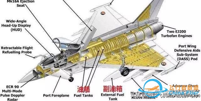

副油箱是指在飞机机身以外携带燃料的空间,常见的称呼还有辅助燃料箱。副油箱是为了延伸飞机的航程或者是滞空时间,在空中加油技术普遍以前,这是唯一的途径。目前仅有军用飞机使用。
