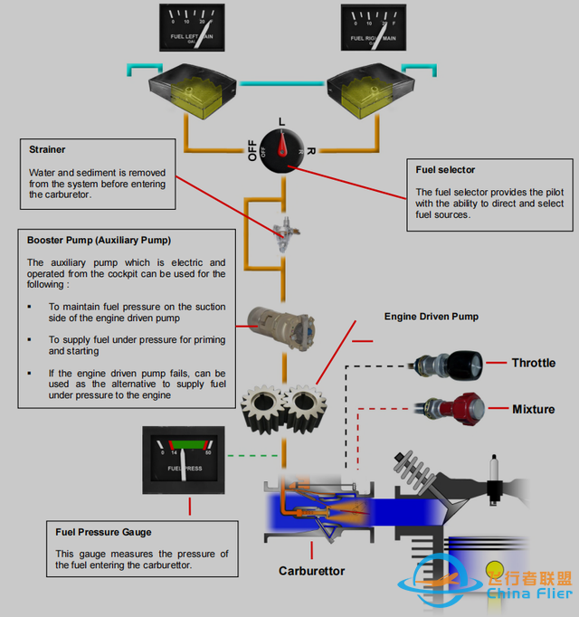

在压力式输送系统中,一个由机械驱动的增压泵负责提供燃油压力。因为压力式系统中是由增压泵来提供燃油压力,所以燃油压力在整个飞行中都会保持稳定,与燃油量剩余无关。这也意味着油箱可以被装在飞机的任何位置,这对于一些机翼比较低的飞机大有益处。为了确保系统的可靠性,在装配了一个主油泵的同时还有一个辅助油泵,用来防止主油泵失效。
根据下图我们学习其中一些重要部件:
燃油滤Fuel Strainer:防止燃料中的可能存在的水或沉积物进入燃烧室
选择阀(关断阀)selector(shut-off)valve:可以使飞行员选择燃料来源(如果有多油箱的话如下图)
飞行基础知识 第八课 飞机燃油系统-6173
有两个油箱的飞机
增压泵(辅助油泵)Booster Pump (Auxiliary Pump):辅助油泵一般是电动驱动,并且在驾驶舱内可以做以下操作:
  • 保持机械增压泵吸入侧的燃料压力
  • 为发动机启动提供燃油压力
  • 如果机械增压泵坏了,可以作为备份来给发动机提供燃油压力

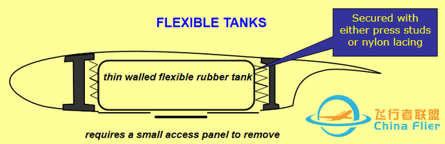

轻便灵活油箱FLEXIBLE
一种是薄橡胶袋也被称之为气囊油箱,通常用于在飞机结构中形状异常的区域存储燃料。空置时部分坍塌,取决于飞机结构来支撑燃料重量。应该总是有一些燃料在里面,以阻止橡胶干燥。
飞行基础知识 第八课 飞机燃油系统-1216
薄橡胶袋油箱示意图

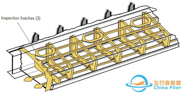

机身结构油箱INTEGRAL
机身结构油箱通常使用飞机自身结构空间部分,常用于大型商用飞机。翼箱结构用化合物密封,燃料载荷完整地承载在内部。俗称“湿翼”。
飞行基础知识 第八课 飞机燃油系统-9982
机身结构油箱示意图

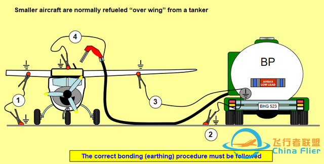

小型飞机加油通常直接从油箱最上部重力式加油,但是需要严格按照步骤执行,如下图1234
飞行基础知识 第八课 飞机燃油系统-6848
加油步骤示意图
