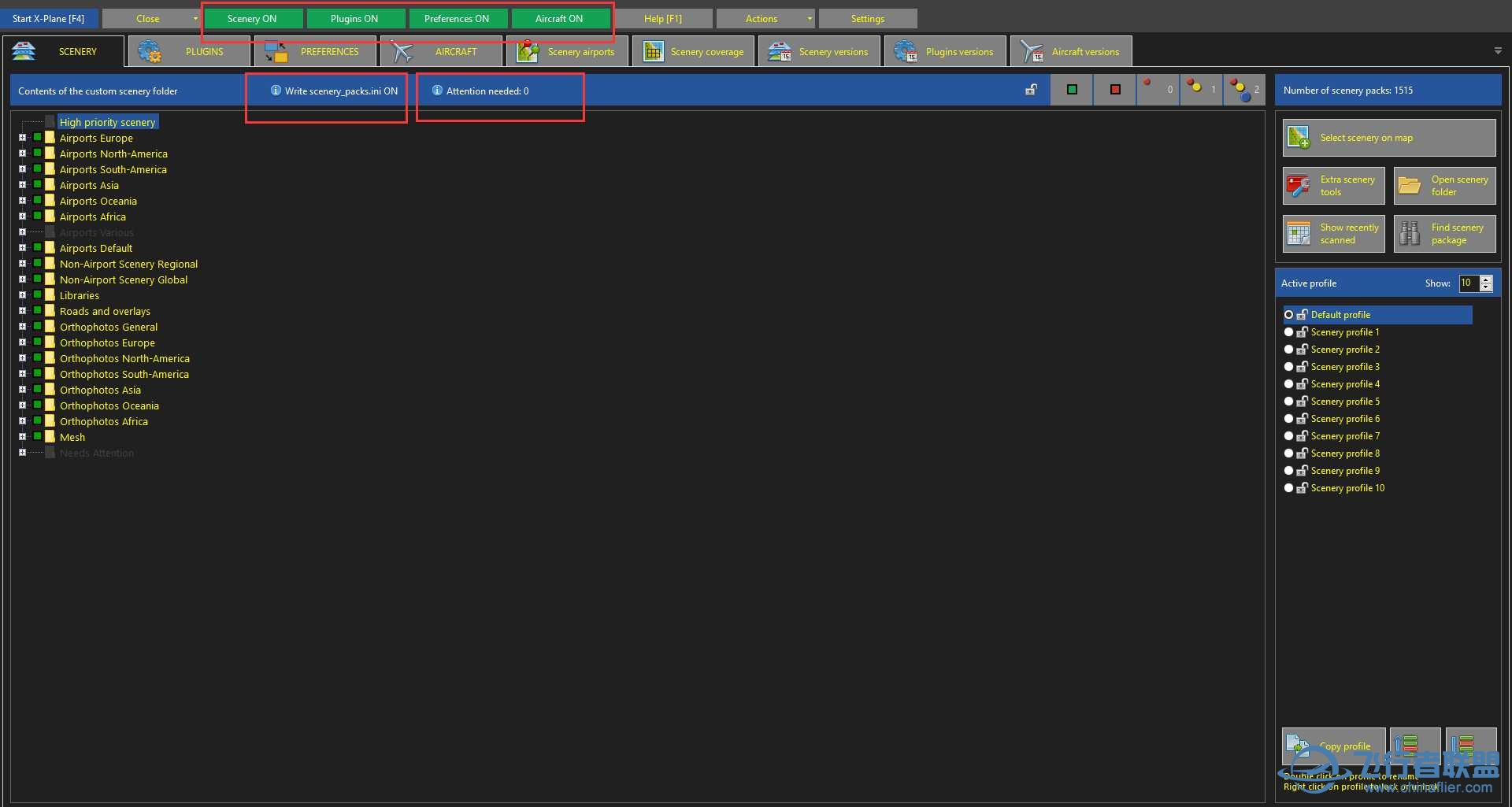

今天主要说一个工具的简易使用方法!只讨论常规使用功能!此程序能根据排序规则自动排序!
xOrganizer
目前已更新到2.4版本,我现在2.3-2.4版本在交替使用,2.3用的频率更高,也就是用2.4的时候如果感觉顺序没排对,用2.3加载一下,一般就好了!根据个人使用情况,可以考虑长用2.3版本!
下载好的压缩包,解压到电脑的任一文件夹内,运行程序!
首次运行,关联游戏文件夹。选择X-Plane11主文件夹即可!
程序会扫描已有文件
每次运行都会重新扫描以发现删除或者新增的文件,同时检查插件机场缺少的文件库!显示出来的界面,右下角关闭即可。
来到主界面,最上方的四个选项OFF 点击改为 ON状态,红色变绿色!下边红色部分带感叹号的是代表此文件有误无法加载,左下角查看是哪个文件。一般情况下,要么是空文件夹,要么是机场文件的附带文件夹,里面有一些PDF之类的文件,再或者是有多个字母文件夹。修改后重新加载!中间的工具栏也能自己检查机场是否缺少库文件。
界面可以个性化设置明暗主题,更改游戏位置后可以更改关联位置,其他的功能就自己摸索,不行拿个APP拍照翻译搞定!
Write scenery_packs.ini  ON状态下,加载此程序,地景文件就会自动排序好了。
常用的2个地方,可以查看自己安装的机场,不知道想飞哪了,看看这个图或许就会有想法了,左侧是列表显示,右侧是地图显示。可以鼠标缩放,拖动!
另一个就是已安装的地景了,右侧有很多选项,自己选择加载,感觉哪个区块有问题,放置在相应位置会有经纬度显示。对症下药即可!
