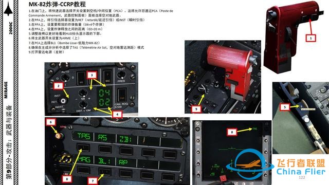

MK-82炸弹-CCRP教程

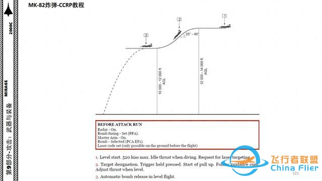

CCRP连续计算弹着点,对非制导炸弹的精确度低,而制导炸弹常用的模式。
DCS 幻影2000 中文指南 9.7连续计算弹着点CCRP-6035
1.在油门上,将快速武器选择开关设置到空档/中间位置(PCA)。这将允许您通过PCA(Poste de Commande Armement,武器控制面板)面板选择空对地武器。
2.在PPA上,将引信选择器设置为RET(retardé/延迟引信)或INST(瞬时引信)
3.在PPA上,设置要释放的炸弹数量(04=4个炸弹)
4.在PPA上,设置炸弹释放之间的距离(02=20 m)
5.调整座椅以更好地看到HUD抬头显示器的下部。
6.将主武器开关设置为ARME(上)
7.在PCA上选择BL1(Bombe Lisse–低阻力MK-82)
8.确保在主成分分析中选择了TAS(Télémétrie Air Sol,空对地雷达测距)模式
9.打开雷达电源(发射)

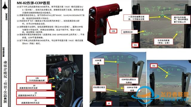

10.按下斗杆上的武器系统CMD前开关,将平视显示器(HUD)模式设置为A/G(空对地)。在执行此步骤之前,请确保您选择了武器,否则抬头显示器将切换到特殊的空对空模式。
11.把菱形放在目标上,按下你的HOTAS上的“MAGIC SLAVE/AG-DESIGNATE”按钮。锁定的目标将用十字标记。
12.向目标水平飞行(确保至少有2000英尺的净空)。当你距离目标15秒时,水平CCRP线就会出现。
13.当释放提示出现时,按住武器释放按钮(默认SPACE空格),直到CCRP线与菱形十字线对齐。炸弹会自动释放。在这个例子中,每按一次扳机,就会释放一枚炸弹。
14.观察损坏情况并解锁目标(武器系统 CMD DEPRESSED杆上的开关)。不幸的是,CCRP不是很精确。
15.按下手柄上的武器系统CMD后开关,可以将平视显示器(HUD)模式设置回NAV(导航)模式。
