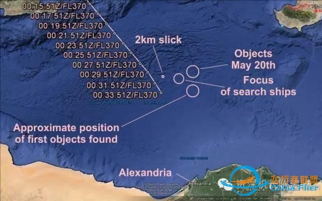

可能失事的海域
埃航空难速报:怀疑飞机因着火坠毁!-4896
该区域是地中海地区水深较高地区,大约有3000米左右。
和飞机信号丢失的位置比较
埃航空难速报:怀疑飞机因着火坠毁!-9760
2km slick 2公里长的油污带
Focus of search Ship 船只集中搜寻区域
Approximate position of first objects found 第一个物体发现的大概位置
Objects May 20th 20号发现物体的位置

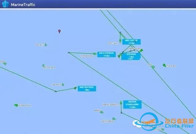

船只集结到搜寻位置
埃航空难速报:怀疑飞机因着火坠毁!-7426
可能的残骸
埃航空难速报:怀疑飞机因着火坠毁!-5594
油污带
埃航空难速报:怀疑飞机因着火坠毁!-950
