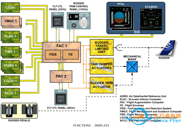

功能
飞行增稳计算机(FAC)的基本功能是:
-偏航阻尼器,
-方向舵配平,
-方向舵行程限制,
-飞行包线保护,
-故障隔离和检测系统(FIDS)。
偏航阻尼器
偏航阻尼器具有四种功能,并通过偏航阻尼器作动器控制方向舵。根据飞行管理和制导计算机(FMGC)、ELevator升降舵副翼计算机(ELAC)或FAC指令,偏航阻尼器提供:
-荷兰滚阻尼,
-巡航转弯协调,
-自动飞行中的发动机故障补偿,
-偏航制导指令执行。
方向舵配平
方向舵配平指令来自方向舵配平选择器,或来自FMGC,通过方向舵配平作动器控制方向舵。方向舵配平功能包括:
-带RUD trim方向舵配平选择器的手动配平,
-偏航轴上的自动配平和自动驾驶仪接合时发动机故障恢复功能的生成。
方向舵行程限制
方向舵行程限制单元根据飞机速度限制方向舵的偏转。方向舵行程限位功能:
-限制了危及结构完整性的方向舵偏转,
-防止过度偏转,以防影响飞机性能。飞机速度信息由空气数据/惯性参考单元(ADIRU)提供。
飞行包线保护
对于飞行包线保护,FAC为飞机的操纵、低能量警告、过大迎角(AOA)和风切变探测计算各种特征速度。使用来自ADIRU、起落架控制接口单元(LGCIU)、FMGC和襟翼控制计算机(SFCC)的数据计算特征速度。然后,将它们显示在PFD上。
α平面(过度AOA)和风切变检测信号被发送到FMGC。低能量警告计算信号被发送到飞行警告计算机(FWC),该计算机生成声音警告:“速度,速度,速度”。
FIDS故障隔离及探测系统
出于维护目的,FIDS集中来自AFS计算机的各种BITE自检的故障信息,并在这些BITE和集中故障显示接口单元(CFDIU)之间提供接口。FIDS功能仅在FAC 1中处于激活状态
控制
每个FAC接收来自其相关P/BSW、方向舵配平选择器和方向舵配平复位P/B的输入。方向舵配平选择器使方向舵偏转。RESET P/B(复位P/B)使方向舵返回中立位置。
显示器
将显示FAC计算的一些数据:
-特征速度显示在PFD的速度标度上。
-方向舵配平位置显示在飞行操纵ECAM页面和方向舵配平控制面板上。红色WINDSHEAR(风切变)指示显示在两个PFD的中央。
飞机自动飞行各类计算机概述-4260
功能...显示
