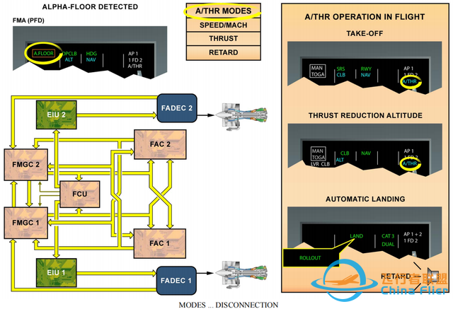

概述...自动推力功能工作逻辑
自动推力模式
A/THR自动推力功能根据模式及其相关参考参数计算推力目标。参考数据可以是:
-速度或马赫数;在这种情况下,源要么是飞行员选择的值的FCU,要么是FMGC本身,
-推力;在这种情况下,来源是:当A/THR未激活时计算推力极限的FADEC。当A/THR激活时,FMGC本身在推力限制内始终由FADEC计算。
A/THR模式为SPEED(速度)/MACH(马赫)、THR(推力)、RETARD(减速),可被阿尔法地板保护进行超控。
模式描述
模式的选择由FMGC根据激活的AP或飞行指引仪(FD)垂直模式自动进行。这种选择是基于一个简单的定律:速度控制优先。
-当AP用升降舵控制飞机速度时,A/THR必须以固定的推力需求来控制发动机(THR模式)。
-当AP控制另一个飞机参数(例如高度)时,A/THR必须以发动机的可变推力需求来控制飞机速度(速度/马赫模式)。
-除了这两种模式外,RETARD仅在自动着陆时可用,此时发动机推力必须在低于40英尺RA无线电高度的flare滑飘阶段降至慢车转速。
默认模式
当没有垂直模式接通时,A/THR仅在SPEED(速度)/MACH(马赫)模式下工作,但以下情况除外:
-当THR模式在阿尔法地板保护激活的情况下自动接合时,
-当A/THR处于RETARD模式时,AP断开,A/THR功能保持在RETARD模式。
α地板保护
A/THR功能可防止过大的迎角(AOA)。每个飞行增稳计算机(FAC)都检测到阿尔法地板信号。在AOA过大或规避机动的情况下,FAC向FMGC发送命令,FMGC激活阿尔法地板保护。A/THR自动接合或保持接合激活状态,并且无论推力杆位置如何,发动机推力始终等于TOGA推力。
在这种情况下,FMA上显示绿色信息A.FLOOR(地板)和琥珀色闪烁框。当FAC中不再存在阿尔法地板检测时,FMA上显示绿色信息TOGA LK(LK表示锁定),并带有琥珀色闪烁框。阿尔法地板保护只能通过断开A/THR功能来取消
飞行中的A/THR操作
1.起飞
飞机在地面上,准备起飞。AP和A/THR均未接合。发动机由推力杆控制。起飞时,如果在多用途控制和显示装置(MCDU)上选择了灵活起飞,飞行员将推力手柄设置为TOGA止动位或FLX/MCT止动位。这将启用A/THR功能,但它仍处于未激活状态。
2.减推力高度
在减推力高度,FMA上的一条信息向飞行员指示,他必须将推力操纵杆置于CL止动位置。一旦推力操纵杆处于CL止动位置,A/THR即激活。如果推力操纵杆被设置在CL-MCT或O-CL区域,FMA上的信息警告飞行员将推力操纵杆设置在CL棘爪:
-白色LVR CLB消息,如果它在CL-FLX/MCT区域中,
-琥珀色LVR ASYM消息(如果在O-CL区域)。
A/THR保持激活状态。然后,推力杆保持在这个位置,直到进近阶段。当A/C达到减推力高度时,LVR CLB出现并闪烁。
3.自动着陆
在自动着陆过程中,在着陆前,一个自动呼叫RETARD向飞行员指示,他必须将推力手柄设置为0止动位。当他这样做时,A/THR断开。如果地面扰流板处于预位状态,则可以自动启动地面扰流板。然后,在地面上,飞行员后拉推力杆至REVerse反推扇区。
断开连接
除了正常的A/THR操作外,A/THR功能通过飞行员动作或在系统故障的情况下断开。按下推力杆侧面的两个红色本能断开按钮P/B中的至少一个,或按下FCU上的自动推力按压电门A/THR P/BSW,即可断开A/THR功能。A/THR脱开也可能由于外部系统故障而触发。当A/THR功能激活时,实际发动机推力不一定与推力操纵杆位置相对应。
断开连接的后果
因此,重要的是要知道A/THR断开后会发生什么:
当通过本能断开P/B进行断开时,推力立即调整到推力杆所在位置对应的推力。
在其他情况下,FCU P/BSW断开连接或故障后:
-当推力杆处于止动位置时,相应发动机上的推力被冻结在断开连接前的最后一个值(备忘录模式)。
-一旦推力杆移出卡槽,或者如果它不在卡槽中,相应发动机上的推力就平滑地过渡到推力杆位置对应的推力。
飞行指引-自动推力及模式描述-1055
模式...自动推力脱开
